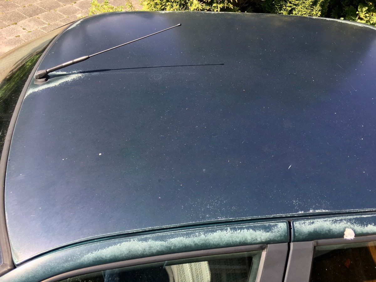

Het kan altijd erger.jpg (241.66 KiB) Viewed 3960 times
Op het dak is bijna geen lak meer over.jpg (246.01 KiB) Viewed 3960 times

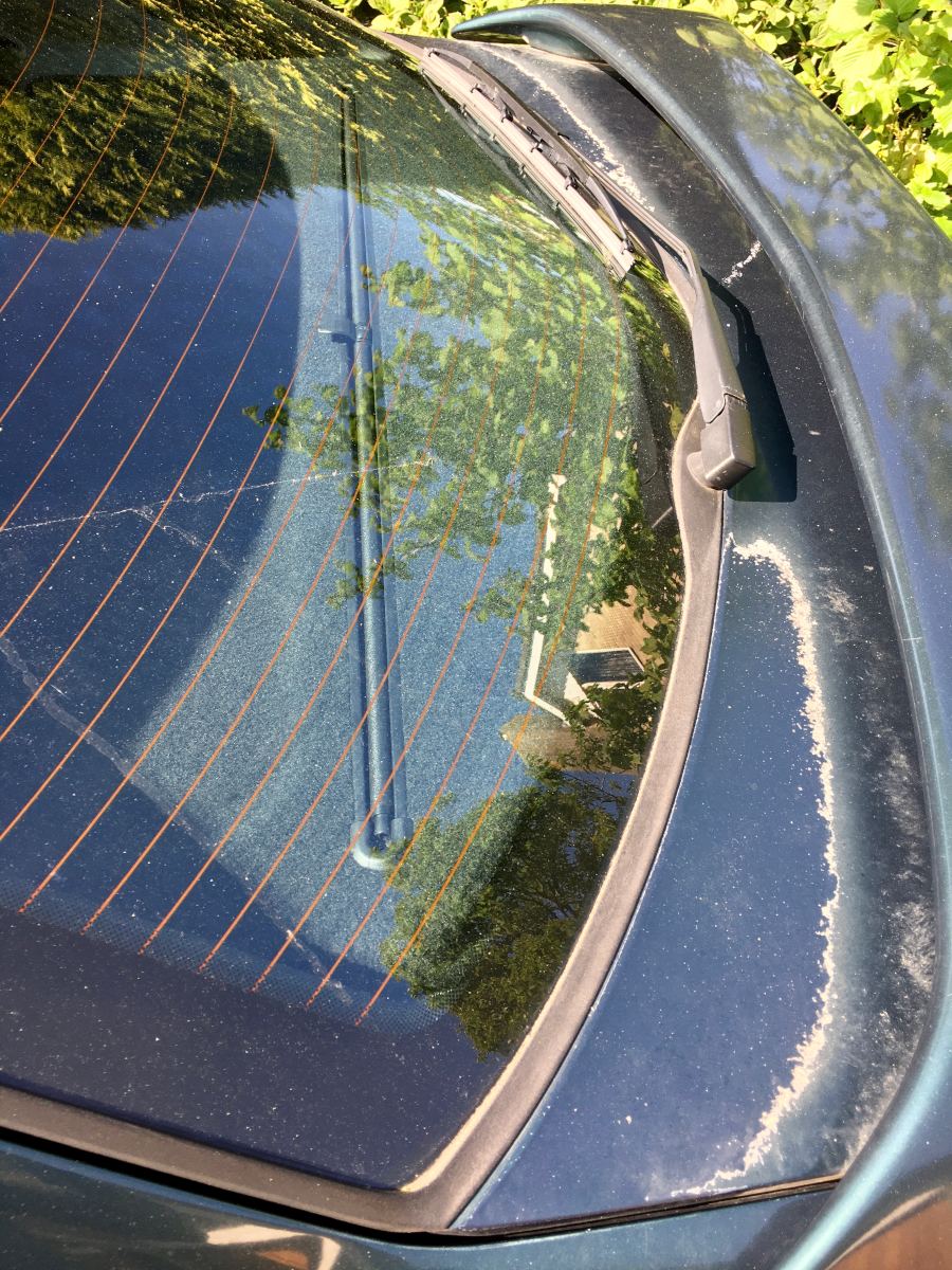

Ook de achterklep moet eraan geloven.jpg (245.84 KiB) Viewed 3960 times
Dit is hoe mijn Xantia erbij staat :cry:. Ik vermoed dat dit in 2016 al ongeveer zo was, want tussen 2016 en 2020 heeft hij stilgestaan. Toen stond hij altijd binnen en in de tussentijd heb ik hem gekocht. De vorige eigenaar vertelde me dat hij er vaak mee naar Zuid-Frankrijk was gegaan. Ik vrees dat dit niet echt te redden valt zonder de hele Xantia opnieuw te spuiten. Mijn Xantia is overigens van '97. Hier in de buurt staat nog een Xantia van '97 in Vert Véga. Die lak was een paar jaar geleden nog prima, maar toen ik er laatst langs reed, zag ik dat die inmiddels ook hetzelfde probleem heeft... Mijn Turbo CT heeft dan weer geen last van dit probleem, maar die heeft best wat jaren stilgestaan (2013 - 2017 en nu sinds 2020). Toen daar nog wel mee gereden werd, stond hij meestal in de schaduw.

Oeh! En dan maak ik me druk over krasjes en swirls die uit de lak gepolijst moeten worden. Het ergste wat mijn Xantia heeft zijn twee plekjes op de achterklep waar de lak weg is. Alsof er twee schilfertjes zijn losgekomen. Heel vreemd. Ook vreemd dat de lak zo hevig verslijt. Is er iets veranderd in het spuitproces of zo? Want bij oudere Citroëns heb ik dit niet gezien.
Re: De Xantia Break HDi van Alfred
Posted: Sun May 15, 2022 11:47 pm
Ik heb het bij XM's ook nog niet gezien, en die kwamen volgens mij uit dezelfde fabriek als mijn Xantia. Overigens komt mijn Xantia dan wel weer uit een andere fabriek dan die van Alfred en Adri. Bij jouw Xantia zit het weer iets anders denk ik, want 1A-achterkleppen hebben volgens mij de neiging om doffe lak te krijgen. Bij een late 1B, zoals die van mij, heb ik dat nog niet gezien. Maar er zijn forummers die meer van de 1A weten dan ik ;).
Posted: Mon May 16, 2022 12:36 am
Ik heb een keer gezien dat de blanke lak losliet bij een geadverteerde XM, maar dat kwam niet in de buurt van de foto's. bij BX'en ook nog nooit gezien. BIj een 1B Xantia heb ik een keer een achterklep met craquelé lak gezien in een advertentie. Dat was wel een vroegere 1B, 1995 of zo. Ik dacht trouwens dat alle Xantia's in Rennes gebouwd waren, maar ik begrijp dat de productie meer verspreid was.
Posted: Mon May 16, 2022 8:29 am
Bij de XM heb ik dit helaas ook vaak genoeg gezien , zeker bij de groene en blauwe ….. ( en rood )
Volgens mij omdat rond die periode men is overgestapt naar water basis verf soorten en dit nog in de kinderschoenen stond , en dus simpelweg minder goede kwaliteit.
Verder helpt het mi niet als vorige eigenaren minder netjes omsprongen met de lak ( lees nooit regelmatig vertroetelen/ wassen / poetsen / waxen / ed ) …..vuil lekker laten inbranden.
Je ziet dit vaker bij jaren 90 auto’s , niet specifiek een “ Frans “ probleem.
Mijn eerste XM heb ik destijds zelfs deels laten overspuiten omdat die na 4 jaar al problemen gaf , ondanks dat ik netjes met de lak omsprong ….
Was een rode overigens
Posted: Mon May 16, 2022 11:21 am
Het probleem komt vaker voor, ik dacht met mijn blauwe 94'er 106 de dans te ontspringen mede doordat ie 's winters steevast binnen stond.
Dat leek jaren lang goed te gaan totdat rond de 20 toch nog een soort spinnenwebstructuur in de lak zichtbaar werd op dak en motorkap.
Volgens een carrosseriebedrijf hier ter plaatse was er maar 1 oplossing, volledig kaal maken en een nieuw laksysteem aanbrengen, dat is toen gebeurd en voorlopig lijkt het goed te blijven.
