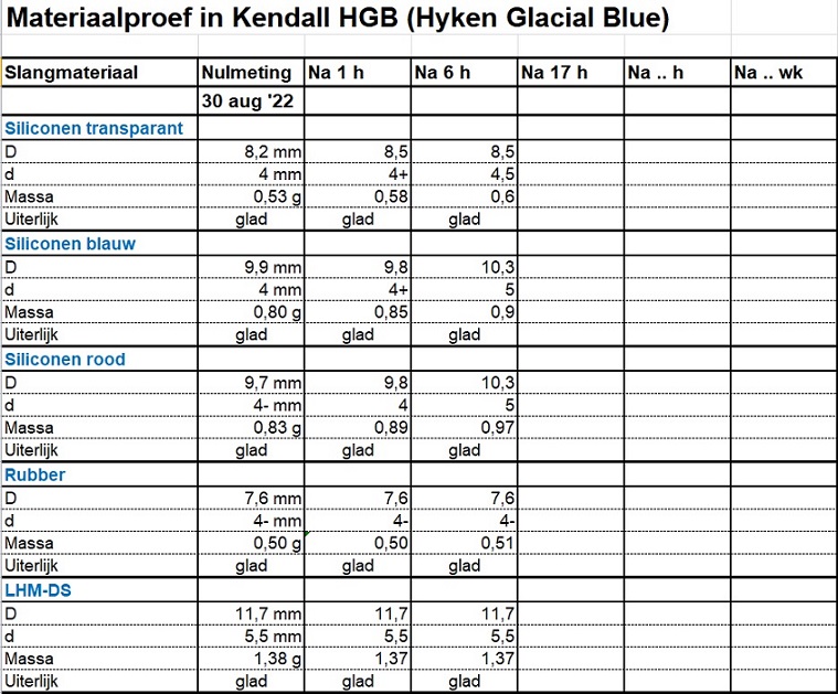

Kunststof in HGB proef (meetresultaten).jpg (184.86 KiB) Viewed 8263 times
De tendens is er. De 3 siliconenslangen zwellen. Het meten wordt daarmee ook lastiger, want met een schuifmaat elastisch materiaal meten is een uitdaging, of anders gezegd de foutmarge is groter, of nog anders gezegd, de meting is onnauwkeuriger.
Het rubber is van een brandstofslang iirc, maar Henk kan dat beter vertellen.
JW-C5 wrote: Tue Aug 30, 2022 9:06 pm Wat voor materiaal is dat "rubber", dat je op de een na laatste plaats hebt staan?
Dat rubber is 4mm brandstofslang voor scooters, ik weet niet welk type rubber maar naar ik aanneem geen NBR
Posts: 377
LHM onderdelen kun je schoonmaken met benzine. Dat verklaart wellicht die bestendigheid van de benzineslang in de smurfenolie.
Daarbij veronderstel ik dat dit ook het geval was bij Henk's proefjes met LHM, klopt dat?
Maar het zou ook betekenen dat die siliconenslangen waarschijnlijk niet benzinebestendig zijn.
Is dat ook al bekeken?
Dat heb ik alleszins nog niet geprobeerd, leveranciers schermen vaak met "chemicaliënbestendig" maar dat is feitelijk nietszeggend omdat er niet specifiek ingegaan wordt over welke soorten chemicaliën het gaat.

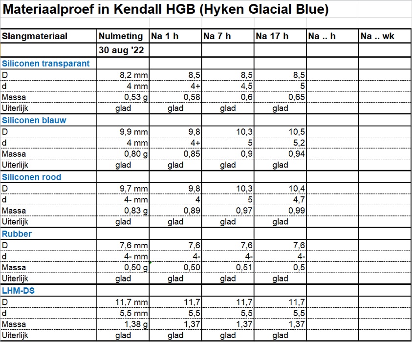

Kunststof in HGB proef (meetgegevens).jpg (226.14 KiB) Viewed 8245 times
De rode d van de 7 h meting is hoogstwaarschijnlijk een meetfout. Meten met een schuifmaat in kunstlicht is glibberig.
Ik zie nog geen afvlakking van het siliconengezwel, dus ik ga nog even door. Volgende meting na 24 à 26 h.
Alsof rubber en LHM-rubber een soort pokerface trekken. :lol:
Kunststof in HGB proef (meetgegevens).jpg (235.66 KiB) Viewed 8233 times
Meetmethode
De meting van de inwendige diameter d, is notoir onbetrouwbaar gebleken en ik ben daarom overgegaan op het meten middels het penetreren van het gat met de boortjes 4, 4,5 en 5. Dat geeft vrij goed de orde van grootte met een onnauwkeurigheid van ongeveer 0,2 mm.
Resultaten
De eerste resultaten tekenen zich af:
- De rubber brandstofslang en de LHM slang geven constante onveranderde eigenschappen en zijn hierbij HGB proof.
- Met de 3 siloconenslangen wordt nog even verder gefröbeld, maar het lijkt er op dat het zwellen niet veel meer zal toenemen.
Wel heel bijzonder dat de blauwe na een aanvankelijke toename van d nu weer gaat krimpen? :o
Vrees dat dat door de onnauwkeurigheid van de schuifmaatmeting komt. Wat straks telt is de toename t.o.v. de nulmeting
Posts: 377
D wordt nog wel groter bij die blauwe. Ook de massa neemt verder toe, inmiddels meer dan 20%
Ook bij de andere siliconen stukjes zie je zoiets.
Dat kan ook betekenen dat de wanddikte groter wordt, opzwelt dus, met als gevolg een afnemende d.
Zou dat kunnen?
