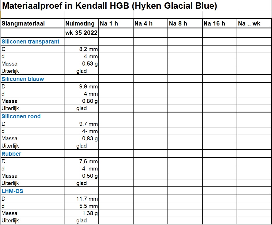

De 5 corpus delicti, voldoende HGB, een digitale schuifmaat, boortje 4 en 5,5 mm en de precisieweegschaal van mw Breeze.
En hier de nulmeting:
Kunststof in HGB proef (nulmeting).jpg (164.54 KiB) Viewed 8955 times
Het meten van de uitwendige diameter van een flexibel materiaal is niet gemakkelijk, dus die diameter is niet meer dan een indikatie.
De inwendige diameter is net zo moeilijk, dus ik heb daarvoor het (on)gemak van het penetreren met boortje 4 gebruikt (no pun intended). De onderste twee 4 mm slangen zijn duidelijk ietsje krapper dan de eerste twee en dat is aangegeven met een minnetje achter de 4.
Als er kritiek (liefst konstuktieve) of opmerkingen zijn, dan hoor ik dat graag. Zo niet dan start de proef.

Twee opmerkingen zeer waarschijnlijk ten overvloede:
1. De onderste is gewoon LHM slang voor een DS hoor, dus geen LHN.
2. Je gebruikt toch wel de achterkant (niet snijdende kant) van de boortjes zodat er geen sprake is van verspanende bewerking ?
Tja, ik heb altijd moeite om briefjes van medisch geschoolde personen te lezen. Maar nu je het zegt, ja het zou ook LHM-DS kunnen zijn.
Goeie tip voor die boortjes. Ik was juist van plan om mijn nieuwe akku-boormasjien ermee uit te proberen.
Geheel herziene nul-form:
Kunststof in HGB proef (nulmeting).jpg (172.25 KiB) Viewed 8940 times
Nou moet ik alleen nog moed en tijd verzamelen.

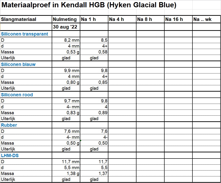

Kunststof in HGB proef (meetresultaten).jpg (248.71 KiB) Viewed 8911 times
De eerste meting. Na het vissen van het proefstukje uit de vissekom gevuld met HGB, maak ik dat zo goed mogelijk droog, alvorens te meten.
Wordt vervolgd.
Dat gaat dus best wel snel in een heel korte tijd!
Heb net de Xantia weer even op de brug gezet om vervolgens te zien dat de combinatie LHM-siliconen rood kennelijk stabiliseert op 11mm, mogelijk door de textiel inlaag? en een heel licht vettige buitenzijde.

Wat voor materiaal is dat "rubber", dat je op de een na laatste plaats hebt staan?
