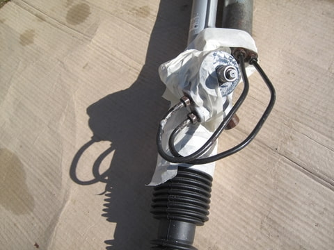

De cilinder hoort niet bij het stuurhuis dus de stalen leidingen moeten los en dat is een serieus probleem.
Er was maar 1 bedrijf die deze leidingen kon leveren, ene Regar in Asten N.Br. h.o.d.n. Garage80 ( Wat een Boef) dus gelijk besteld en betaald en na 3 weken maar eens geïnformeerd waar ze bleven, nou, het lag dus allemaal aan de voorjaarsvakantie waardoor alle bestellingen opgeschoven waren, zoals te verwachten kreeg een paar maanden later de zomervakantie de schuld. :cry:

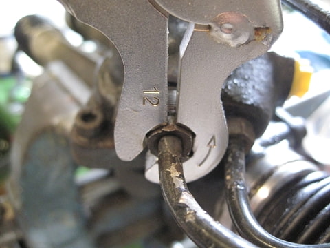

Gelukkig had ik nog geen leidingen gezaagd maar wel gezocht naar beter gereedschap en dat vond ik in de vorm van een Gedore 12 mm tang/sleutel waarmee je echt alle speling rond de zeskant kan opheffen.
Dit in combinatie met een inductielus rond de bevestiging gaf eindelijk succes.

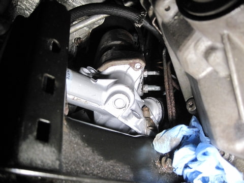

Het nieuwe stuurhuis klaarmaken voor inbouw was verder gewoon standaardwerk.

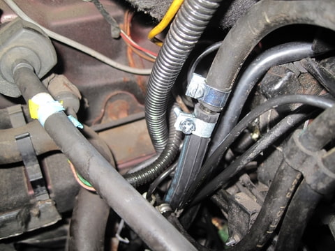

Het onderste deel van de retourslang heb ik vernieuwd tot onder de octopus zodat een onverhoopt lek onderweg vanaf de bovenzijde te benaderen is.
Uiteraard heb ik gelijk de stuurkogels vernieuwd, voordat ik begon zo goed mogelijk alle maten genoteerd en toen de zaak voor de zekerheid bij een carrosseriebdrijf uitgelijnd is zei de monteur: "Je zat er verrekt dicht bij"

Die tang van Gedore vind ik mooi! Heeft die tang een naam? Ik heb wel een paar leidingsleutels van Gedore - van een goedkope leidingsleutel krijg je m.i. gegarandeerd spijt - maar ook die zijn niet bepaald heilig. In het ergste geval kun je zo'n leiding nog altijd losdraaien met een griptang, maar dan accepteer je wel dat je die leiding nooit meer op een andere manier los kunt schroeven :|.
Mijn v6 heeft intussen ook al zo'n soort retourslang voor de stuurbekrachtiging. Ik moest ook wel, want bij mij was 'ie al gescheurd. Kon je die slang er fatsoenlijk op krijgen aan de kant van het stuurhuis, of had je 'm voor montage van het stuurhuis al op het stuurhuis gedrukt? Bij een Activa is zoiets bepaald geen leuk klusje, omdat er van alles half in de weg zit. Ik had een lange punttang nodig en heel veel geduld. De term "treiterslang" is meerdere keren in me opgekomen, maar misschien is de échte treiterslang nog wel veel erger ;).
Posts: 1538
Die slang monteren op het stuurhuis ging vrij makkelijk, heb niet de originele gebruikt maar gewoon een 8mm slang van Citrotech, het enige geniepigheidje zit in het feit dat de diameter naar boven toe afneemt dus ik moest als ik me goed herinner een 8-6 verloopstukje gebruiken.
Die stalen leidingen kan je niet van cunifer maken, de aansluitingen zijn anders dan we bij Citroën gwend zijn.
Voor de rest zitten er al heel wat Cuniferleidingen in mijn Xantia :D , die zijn tenminste makkelijk te maken.
Oja, de betreffende tang is de Gedore 137-7 gevolgd door de sleutelmaat dus in dit geval de 137-7 12

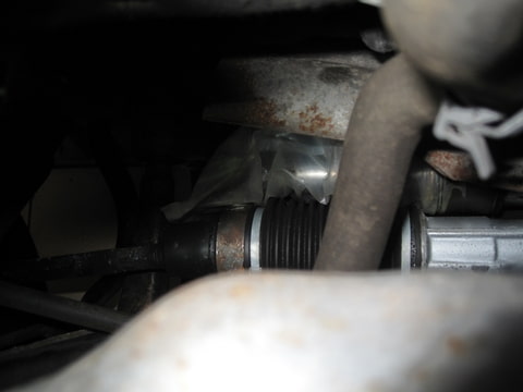

Naar huis en gelijk weer op de brug en wat blijkt? stuurhoes rechts buitenzijde los! En die is bijna niet bereikbaar!
Samen met een vriend heb ik er met veel ge wurm er 2 Ligarex bandjes om gezet.
De basis van het probleem zit in het feit dat deze hoes i.t.t. de originele geen ribbel aan de binnenkant heeft die in de stuurhuisgroef valt, ik had de ligarexbandjes 2x rond en stevig aangetrokken zodat naar ik hoopte het rubber zich naar verloop van tijd in de groef zou persen.

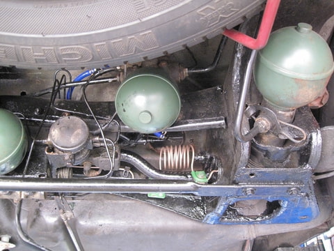

Maar goed, De X natuurlijk gelijk na thuiskomst op de brug en waarachtig! de stuurhoes zit nog op zijn plek:

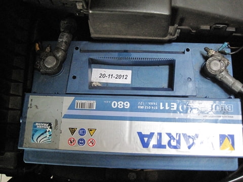

Wat dan wel weer meevalt: In 2012 heb ik een Varta accu erin gezet die eigenlijk voor een Xantia diesel bedoeld was en dit heeft dus wel vruchten afgeworpen, (in de winter wel een paar keer opladen met een DC-DC lader)
