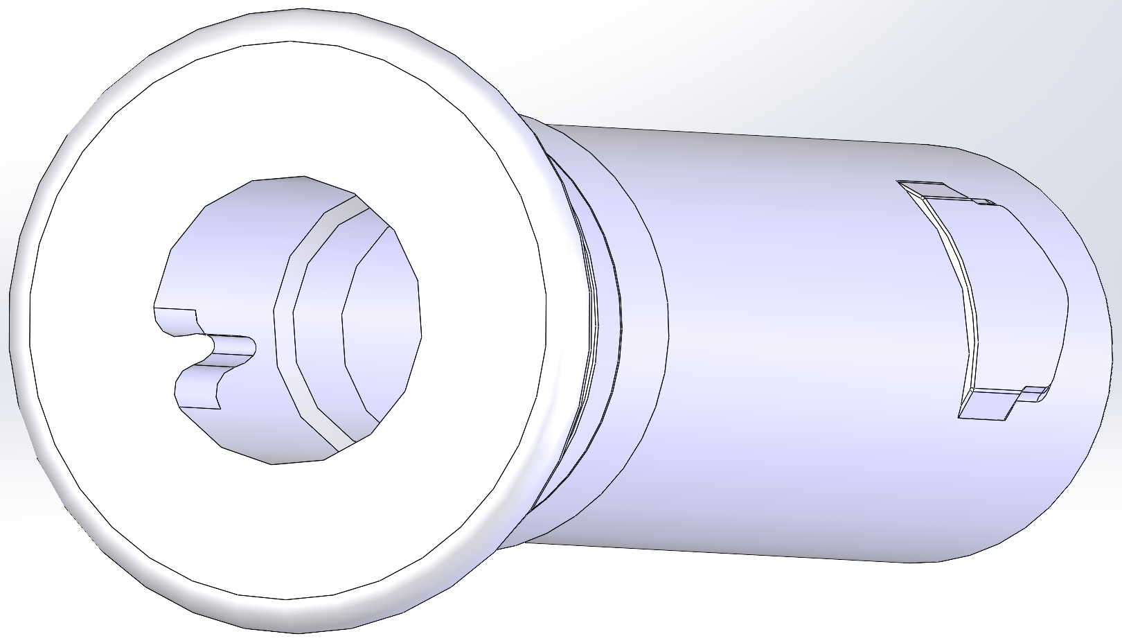

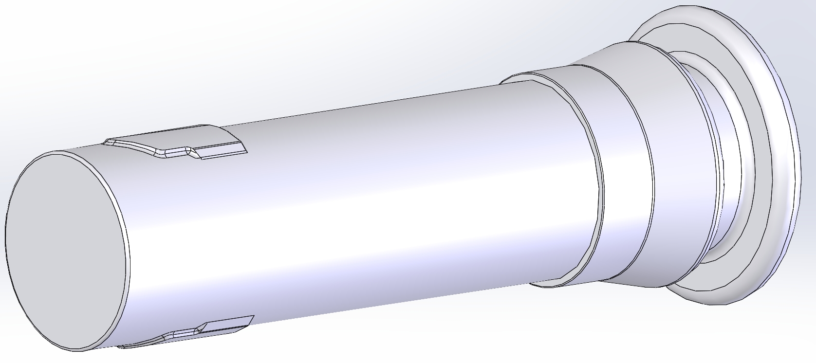

Ik heb even een nieuwe revisie gemaakt van het 3D-model. Deze zal denk ik iets mooier passen. Ook heb ik het model toch nog met iets nauwere toleranties kunnen exporteren zonder dat het bestand te groot werd. Wellicht gaat het gewoon goed als je deze print. Toch raad ik nog steeds aan om me ff PB te sturen als iemand anders dit wil printen. Het bestand dat bthomas en ik gebruiken is 15MB en past daarom niet op het forum.
