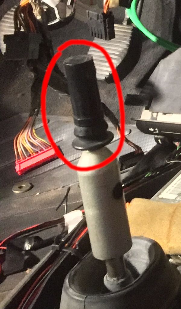

Voor mijn Xantia zoek ik het bovenstaande onderdeeltje. Het gaat om een soort adapter tussen het stalen ding van het schakelmechaniek en de houten pookknop. Bovenstaande foto is van de sloper waar ik in 2017 airco uit heb gehaald. Natuurlijk was dat onderdeeltje toen bij mij niet stuk en heb ik het toen laten zitten :roll: Bij mij ziet het er nu zo uit:
Afgebroken ding.JPG (100.98 KiB) Viewed 13084 times
Dit schakelt niet zo prettig... Wie o wie heeft er nog iets liggen? Meestal zal het nog op een schakelmechaniek zitten of onderaan een pookknop. Als er nog een mooie pookhoes omheen zit vind ik dat helemaal niet erg, want die van mij is niet zo netjes meer ;).

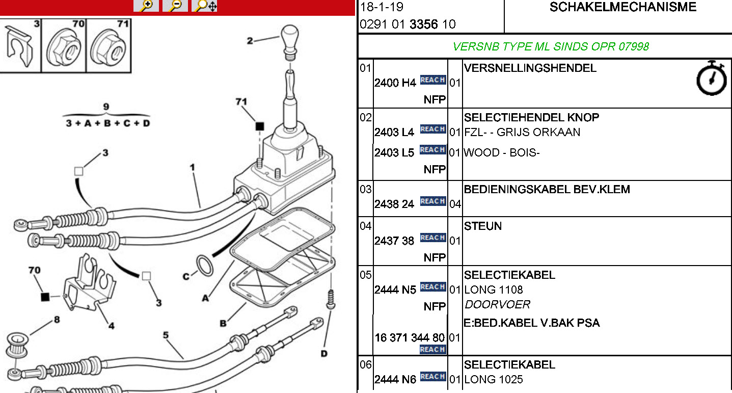

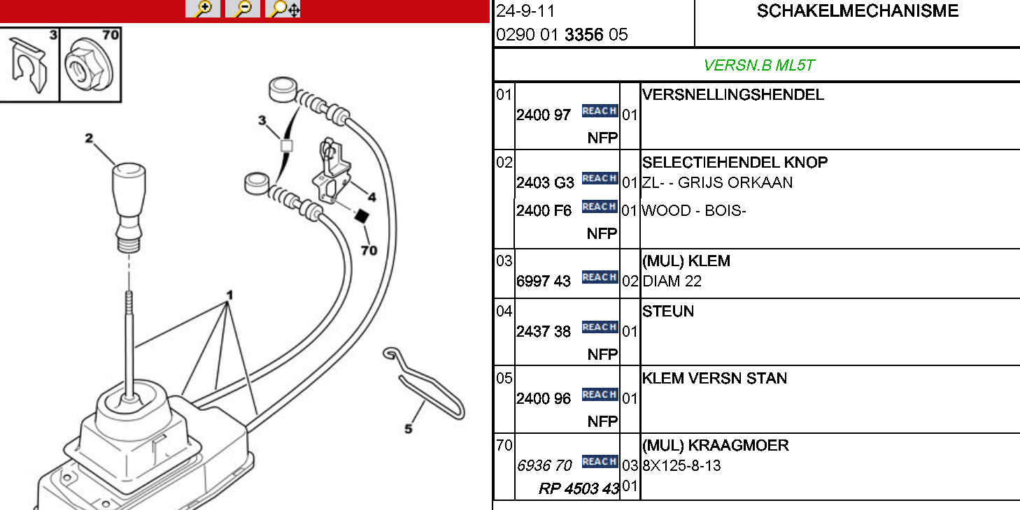

Daar zit dit mechanisme in:
Schakelmechanisme ES9J4.jpg (157.23 KiB) Viewed 13056 times
De latere versie heeft andere artikelnummers voor de pookknop, resp. 2403L4 en L5:
Schakelmechanisme2 ES9J4.jpg (196.39 KiB) Viewed 13055 times
