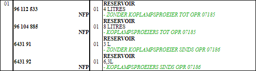

Voor mijn berlines uit eind '96 en begin '97 geldt hetzelfde hoor. Als die tankjes helemaal leeg zijn heb ik aan een vijfliterfles niet genoeg. Ik vraag me af of Citroën nou echt zo strikt omging met die tankjes van 6 liter. Of zou er zó veel in de vulhals gaan zitten? Ik vind het ook lastig te zeggen welk tankje ik heb, omdat ik nog nooit een tankje heb gezien van een model met koplampsproeiers. Ik weet dus niet waar ze het extra volume vandaan halen. Overigens maakt een vlugge blik in Servicebox het hele verhaal nog vager:
Dan zou ik dus een tankje van 3 liter moeten hebben. Dat geloof ik niet helemaal... ORGA 7186 komt overeen met 12 juli 1996.

Volgens het 1A-boekje dat ik online raadpleeg, moet ik een reservoir hebben van 4 liter. Zal het Duitse boekje dat bij mijn auto hoort eens checken. Daar is soms het een en ander in gewijzigd met potlood. Ik denk uit eigen ervaring. Het reservoir zit ergens vrij ver in het voorscherm/bumper verstopt, toch? Dat maakt het wat moeilijker om te checken of mijne een sensor heeft.
