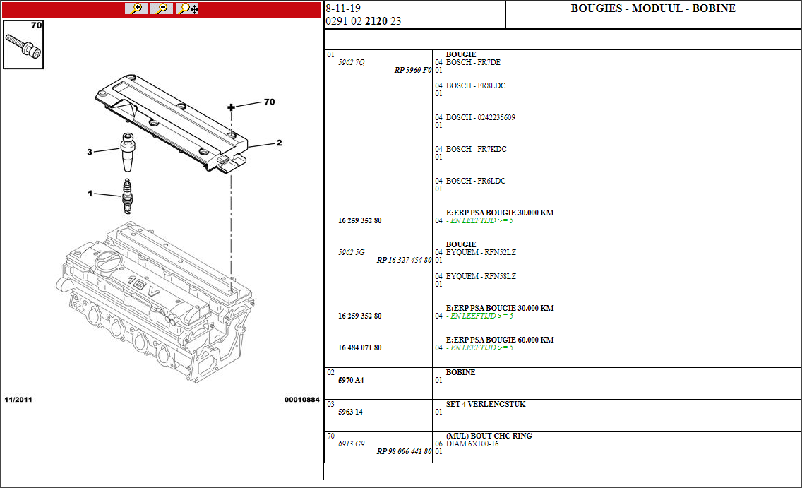

Misschien heb je ook nog wel iets aan dit plaatje. Je moet zo te zien eerst de stekker van de bobine lostrekken en dan zes boutjes losdraaien. Dan moet je kennelijk een paar verlengstukjes loshalen (gewoon trekken denk ik?) en dan kun je de bougies eruit halen.
Draai de nieuwe er voorzichtig in. Je cilinderkop is maar van aluminium. De stelregel die ik altijd heb geleerd is om ze eerst handvast te draaien en ze dan een kwartslag na te trekken. Dat is bij mij tot dusver altijd goed gegaan. Als je meteen met doppen gaat draaien kunnen er héle nare dingen gebeuren als je er te laat achter komt dat hij scheef gaat...
