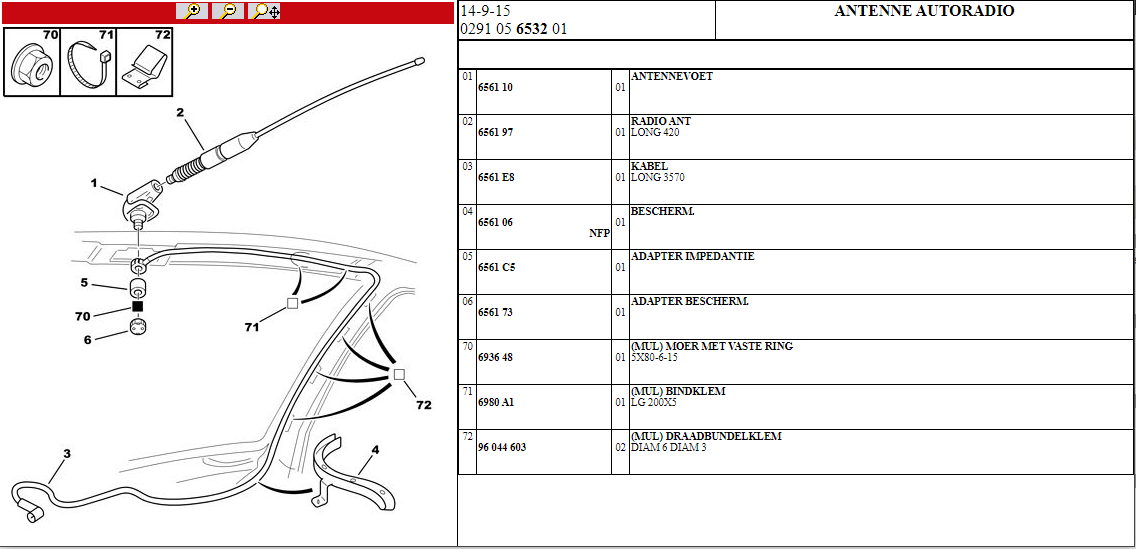

Ik heb beantwoord wat ik weet. Zelf heb ik geen enkele ervaring met DAB-radio's behalve dat ik er (voor zover ik weet) één keer naar geluisterd heb, dus met DAB-specifieke dingen kan ik je niet verder helpen. Zie ook het plaatje in de bijlage trouwens, daar moet je wel verder mee kunnen komen wat betreft de antenne die je nu hebt.
EDIT: Op hetzelfde plaatje van een late t1 (vanaf september '96) zie ik wel twee draden naar de antenne lopen. Benieuwd waar die andere draad voor is. Hij wordt "antennedraad" genoemd, maar de kabel waar het signaal doorheen gaat heet gewoon "kabel". Hoe dan ook is het onderstaande plaatje volgens service.citroen.com op iedere type 2 van toepassing, dus ook op die van jou.

Het rare is dat service.citroen.com vermeldt dat iedere t2 dezelfde antenne heeft, maar bij zo'n late t1 ligt er wel een extra kabel bij (misschien een stroomkabel?). Misschien is die stiekem toch ook op t2's geleverd?
Re: Antenne vervangen t.b.v. DAB+
Is die extra kabel niet van de IR afstandsbediening?
Ik denk het niet. Er staat bij dat het een antennedraad is en bovendien zou een eerdere t1 hem dan ook moeten hebben. Hij stond erbij vanaf september '96 of zo.
