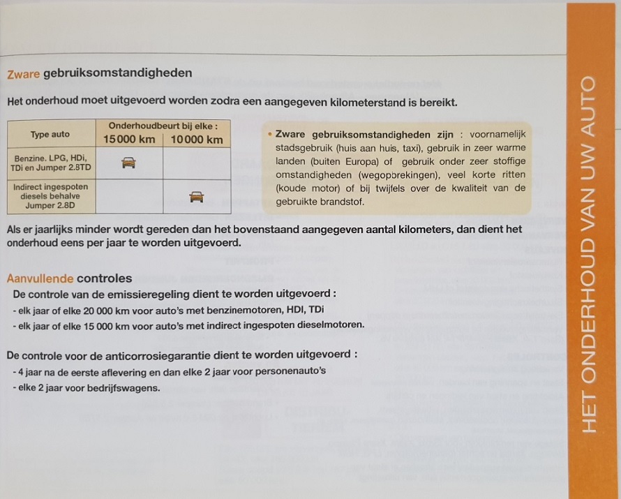

En dit is de pagina waar het mij voornamelijk om ging.
Re: Onderhoudsboekje T2
Dankjewel Adri! Ik mis de mijne ook in mijn Xantia dus dit is een welkome aanvulling :D
Na blz. 15 komen de stempelformulieren met 1e, kleine en grote beurten.
