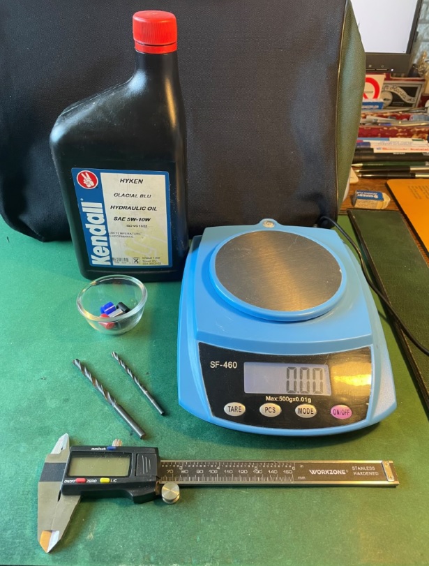

Dit zijn de ingrediënten voor het onderzoek:
Kunststof in HGB proef.jpg (171.67 KiB) Viewed 8960 times
De 5 corpus delicti, voldoende HGB, een digitale schuifmaat, boortje 4 en 5,5 mm en de precisieweegschaal van mw Breeze.

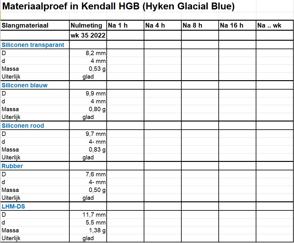

En hier de nulmeting:
Kunststof in HGB proef (nulmeting).jpg (164.54 KiB) Viewed 8960 times
Het meten van de uitwendige diameter van een flexibel materiaal is niet gemakkelijk, dus die diameter is niet meer dan een indikatie.
De inwendige diameter is net zo moeilijk, dus ik heb daarvoor het (on)gemak van het penetreren met boortje 4 gebruikt (no pun intended). De onderste twee 4 mm slangen zijn duidelijk ietsje krapper dan de eerste twee en dat is aangegeven met een minnetje achter de 4.
Als er kritiek (liefst konstuktieve) of opmerkingen zijn, dan hoor ik dat graag. Zo niet dan start de proef.

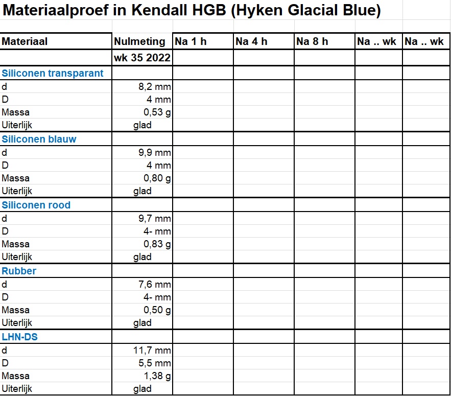

Posted: Sun Aug 28, 2022 8:10 pm
Twee opmerkingen zeer waarschijnlijk ten overvloede:
1. De onderste is gewoon LHM slang voor een DS hoor, dus geen LHN.
2. Je gebruikt toch wel de achterkant (niet snijdende kant) van de boortjes zodat er geen sprake is van verspanende bewerking ?
Posted: Sun Aug 28, 2022 9:04 pm
Tja, ik heb altijd moeite om briefjes van medisch geschoolde personen te lezen. Maar nu je het zegt, ja het zou ook LHM-DS kunnen zijn.
Goeie tip voor die boortjes. Ik was juist van plan om mijn nieuwe akku-boormasjien ermee uit te proberen.
Geheel herziene nul-form:
Kunststof in HGB proef (nulmeting).jpg (172.25 KiB) Viewed 8945 times
Nou moet ik alleen nog moed en tijd verzamelen.

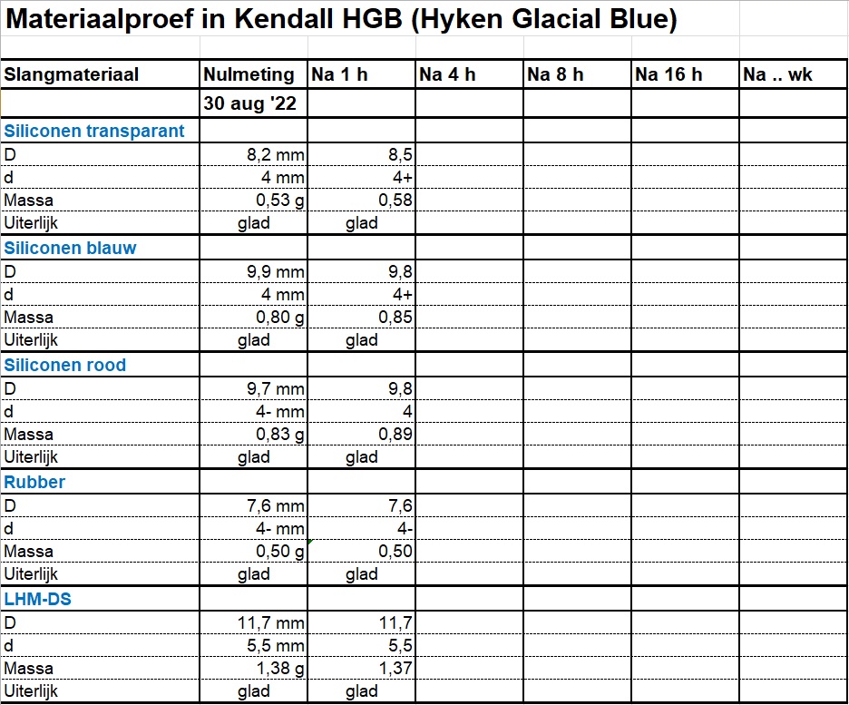

Posted: Tue Aug 30, 2022 4:28 pm
Kunststof in HGB proef (meetresultaten).jpg (248.71 KiB) Viewed 8916 times
De eerste meting. Na het vissen van het proefstukje uit de vissekom gevuld met HGB, maak ik dat zo goed mogelijk droog, alvorens te meten.
Wordt vervolgd.
Posted: Tue Aug 30, 2022 5:08 pm
Dat gaat dus best wel snel in een heel korte tijd!
Heb net de Xantia weer even op de brug gezet om vervolgens te zien dat de combinatie LHM-siliconen rood kennelijk stabiliseert op 11mm, mogelijk door de textiel inlaag? en een heel licht vettige buitenzijde.
Verder: zouden beide vloeistoffen ook een soort van emulgator bevatten? De HGB is sowieso bedoeld voor extreem lage temperaturen en een waterdruppel kan in veel toepassingen dramatische gevolgen hebben bij bevriezing.
Posted: Tue Aug 30, 2022 9:06 pm
Wat voor materiaal is dat "rubber", dat je op de een na laatste plaats hebt staan?
