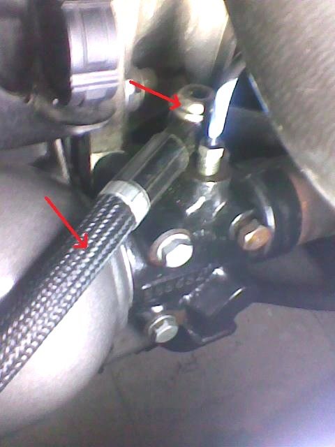

Vrijdag -1 april- startte ik mijn Xantia na boodschappen doen en het /!\ STOP lampje bleef aan. Meteen denk je dan aan de hydrauliek dus motorkap open en ja hoor!! het groene vocht spoot me om de oren.
En tot mijn grote ergernis is het de HD leiding die van de pomp naar de drukregelaar/accumulator loopt. In mijn geval is dat niet de standaard 3,7mm metalen leiding maar een flexibele, geharnaste leiding zoals in deze afbeelding:

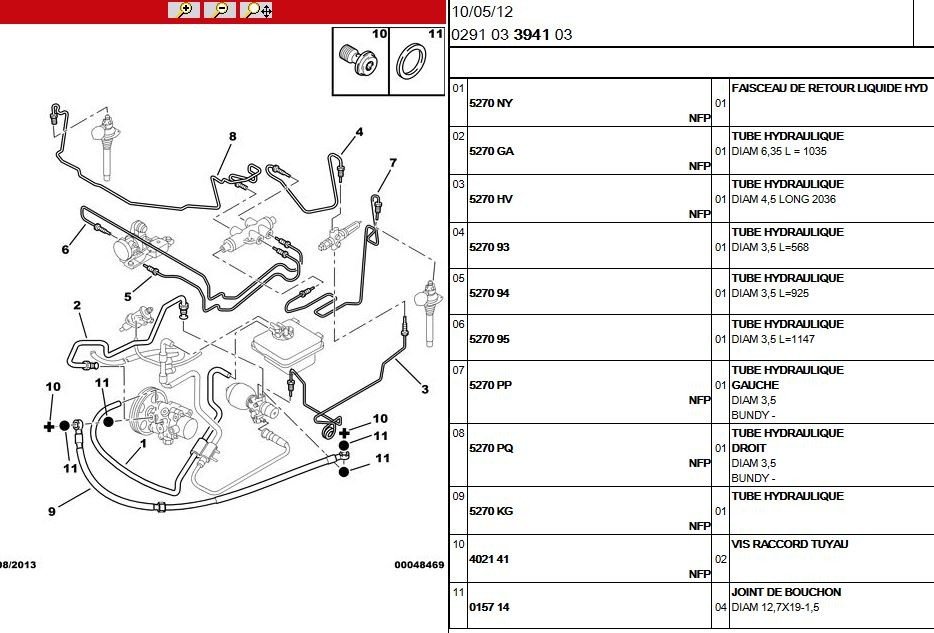

Volgens een afbeelding die op internet vond zou het deze leiding (nr. 9) met bijbehorend onderdeelnummer moeten zijn (uiteraard NFP)
Ik heb zo'n beetje heel het weekeinde, heel het internet afgezocht maar ik kan dit onderdeel nergens vinden :evil:

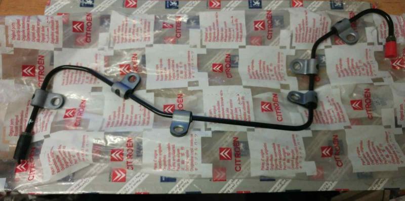

In mijn Xantia onderdelen bak heb ik nog wel deze variant liggen:
Probleem daarmee is dat die net een ander bochtenverloop heeft. Qua lengte komt hij wel overeen dus met wat buigwerk zou ik die wel passend kunnen krijgen. Maar dan dient zich een ander probleem aan:
De schroefdraad van het deel wat op de drukregelaar moet komen is net wat fijner dan die flexibele slang die er nu op zit (wel dezelfde diameter)
Verder heb ik alle originele PSA rubber ringen en pakkingringen liggen om alles te monteren maarja; die schroefdraad...

Waarom die flexibele leiding bij mij is gaan lekken: hij zit maar met 1 klem vast op het dicht bij de pomp, daardoor "rust" hij verderop op de voorraadbol.
bij elke puls van de pomp slaat en schuurt hij dan op de voorraadbol en uiteindelijk slijt dan het roestvrijstalen vlechtpantser stuk. Omdat dit een vlechtwerk van taaie draden is krijg je een rafelwerk met een aantal scherpe uiteinden. En ja; dan boort zo'n rafelwerk zich bij de volgende pomppuls een keer door het kunststof heen.
De vervanger zet ik dus wat anders vast, uiteraard wel met de nodige speling.
