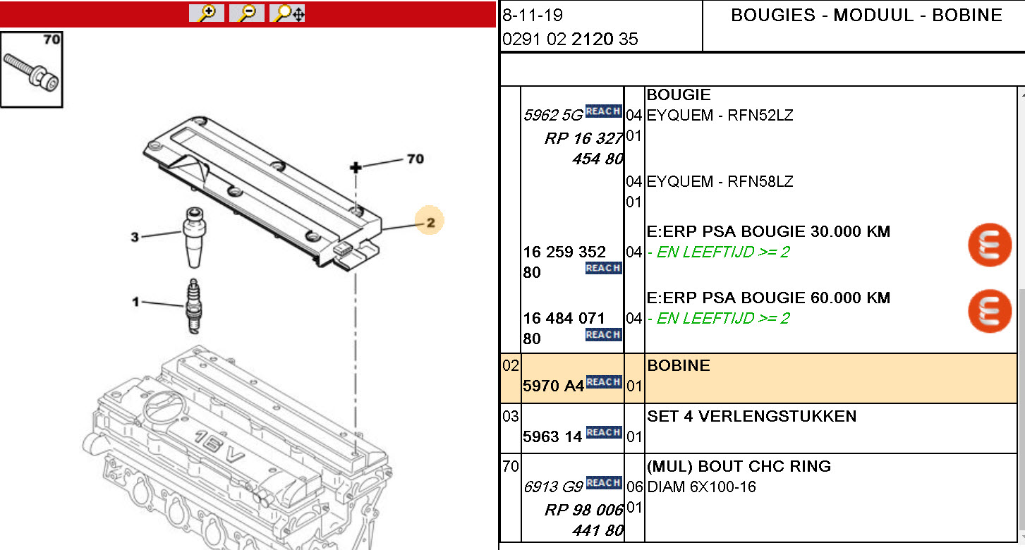

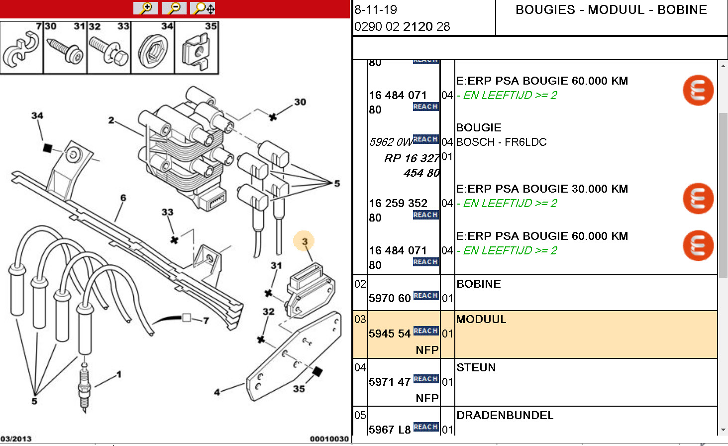

De TCT en de XU10J4 hebben zo'n module:
Xantia moduul.jpg (243.29 KiB) Viewed 8767 times
Dat heeft de XU10J4R niet, die heeft een bobinerail:
Xabtia Bobinerail.jpg (183.9 KiB) Viewed 8767 times
