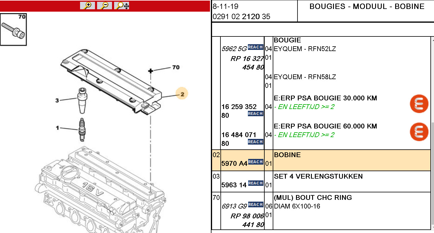

Re: ontstekingsmodule
Via je VIN komt die module niet tevoorschijn.
Als ik in de CitDB zoek op dat nummer, kom ik uit bij de TCT motor XU10J2TE en de XU10J4, dáár zit 'ie inderdaad op.
Maar niet op die van jouw motor XU10J4R, da's een heel ander systeem.
De TCT en de XU10J4 hebben zo'n module:
Xantia moduul.jpg (243.29 KiB) Viewed 8759 times
Dat heeft de XU10J4R niet, die heeft een bobinerail:
Xabtia Bobinerail.jpg (183.9 KiB) Viewed 8759 times
