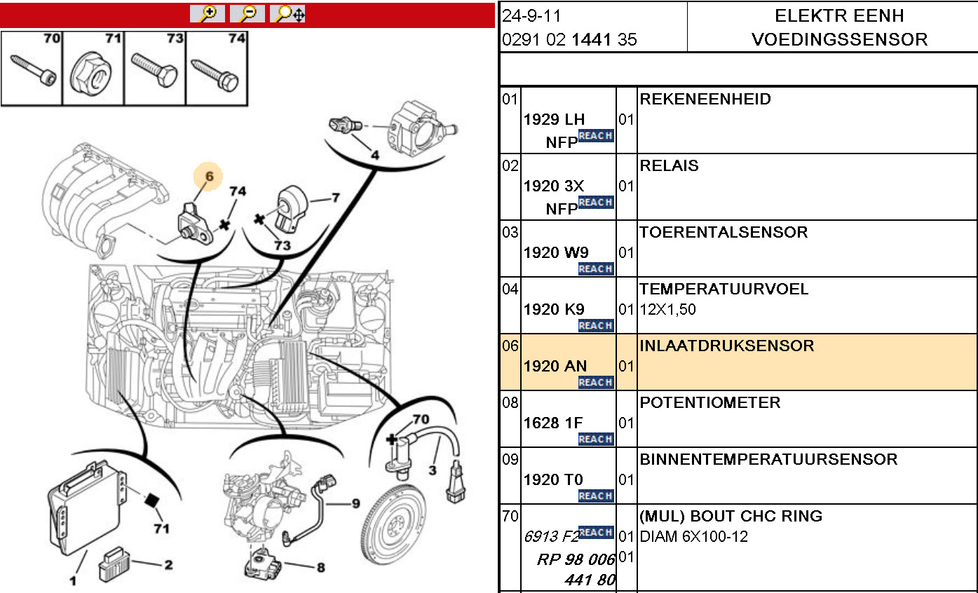

Hier zie je waar de MAP sensor zit op jouw motor:
MAP sensor 2.0i-16V.jpg (211.93 KiB) Viewed 9988 times

Nou inderdaad mijn theorie klopt dus niet, de enige sensor die je zo ziet zitten bevindt zich vóór het gasklephuis dus dat kan hem niet zijn want daar heerst geen vacuüm.

Ik zie op die tekening echter geen LMM. Een MAPsensor is eenvoudiger te testen, zeker via live data, maar gaat ook minder vaak stuk. In dat geval zou ik toch eerst naar ontsteking kijken.

Relais (nr2 in de tekening) is dat het bekende PSA dubbelrelais? die kunnen ook vreemde storingen bewerkstelligen door tijdelijke uitval van ontsteking en/of brandstoftoevoer.
