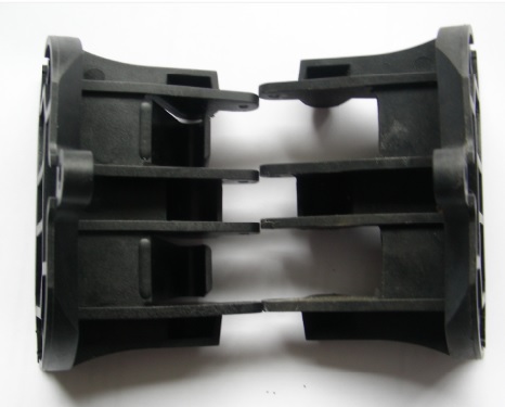

Ik herinner me een verhaal van Breeze op het oude forum die z'n klepje ook moest vervangen.
Maar als ik me goed herinner paste dat niet zomaar, er moest het eea aangepast worden.
En dus de vraag aan Adri: deugt mijn herinnering, of zijn dit hersenspinsels?
Re: Scharnier tank klepje
De JW hersenpan is nog in puike conditie. Op XCNL staat het uitgebreid beschreven, oh wacht...
Er zitten wat spinne(n)webben bovenin de pan, maar daar doorheenkijkend herinner ik me het volgende: het nieuwaangeschafte Citscharnier was iets afwijkend van het gemonteerde type. Maar met enig licht vijlwerk was dat probleemloos verholpen.
En ik vond nog een foto ook.
Het vijlen doe je aan het carrosseriedeel van het scharnier.
Oh ja, de onderdeelnrs. waren gelijk.
Hij is nu ruim 9 jaar geleden gemonteerd en werkt nog steeds goed. Ik zou dus altijd proberen een nieuwe te bemachtigen.
