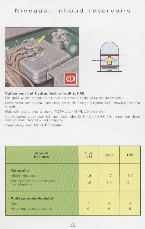

Ik dacht dat het oranje paddenstoeltje tussen de 2 rode ringen moest staan i.p.v. het bronzen schijfje?

Het is echt het bronzen schijfje ;)
Om eerlijk te zijn, ik gooide het altijd zo vol dat het rode parapluutje helemaal boven in staat, heb daar persoonlijk nooit iets van gemerkt.
De verhalen dat de auto stugger veert van iets teveel, zit volgens mij tussen je oren.

Posted: Thu Nov 21, 2019 2:24 pm
Zonder woorden:
LHM nivo.jpg (122.24 KiB) Viewed 13026 times
Re: LHM niveau
Posted: Thu Nov 21, 2019 4:58 pm
Zo staat het in mijn i-boekje ook. :)
