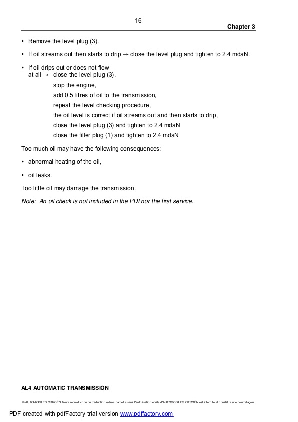

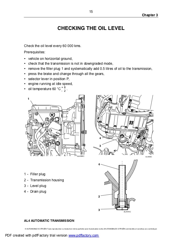

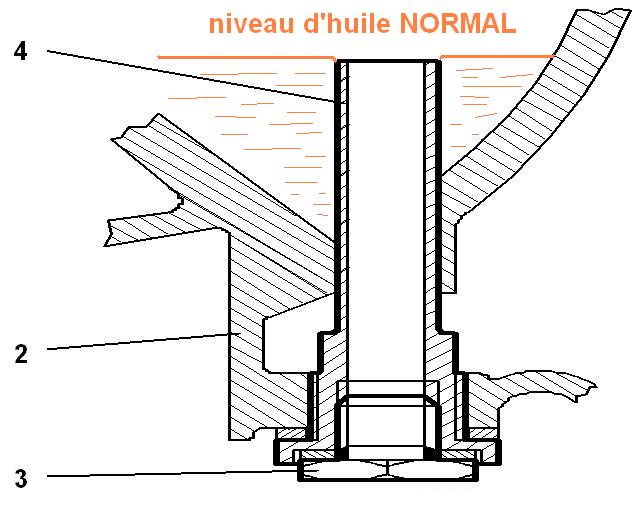

Ik weet niet of het controleren en bijvullen van deze bak hetzelfde is als bij de AL4 maar mocht dat het geval zijn dan hier wat documentatie.
Juiste Niveau van de bakolie:
Niveau van de bakolie controleren:
AL4 Transmission.jpg (114.71 KiB) Viewed 5074 times
AL4 Transmission2.jpg (62.73 KiB) Viewed 5074 times
officieel moet je de Lexia gebruiken om de olietemperatuur op 60 graden te brengen. Ik heb bij het vervangen van de olie bij mijn Xantia (AL4) destijds een kerntemperatuur meter van Ikea gebruikt. Deze in de bak hangen aan de bovenzijde (bout onder de schakelkabel) en stationair laten lopen tot je tussen de 60 en 65 graden zit. Dan bijvullen tot het aan de onderzijde er weer uit loopt. Paar keer schakelen en nogmaals herhalen.

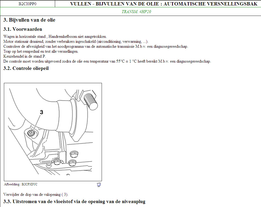

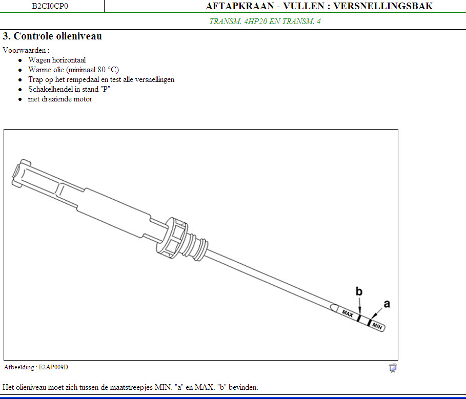

Re: Bert's break
Dat is de procedure van de AL4, inderdaad.
Bij de 4HP20 is dat anders.
De uitvoering die in de Xantia zit heeft een peilstok, daar gaat het zó:
4HP20 oliepeilen.jpg (108.84 KiB) Viewed 5069 times
De latere uitvoering zoals in de eerste C5 gebruikt, werkt het meten van het niveau via een plug aan de zijkant van de bak:
4HP20 niveauplug.jpg (168.99 KiB) Viewed 5069 times
Dat gaat dus anders dan bij de AL4
