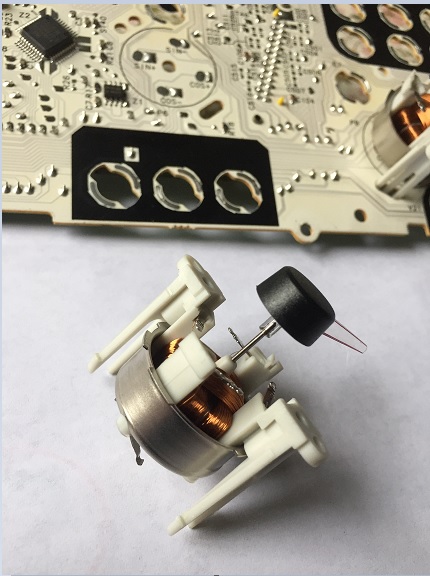

Breeze wrote: Fri Jan 15, 2021 7:19 pmGelukkig is het omwisselen van de toerenteller-aandrijfspoel een fluitje van een cent. Dus binnenkort het dashboard maar weer opengooien.
Dit schreef ik gisteren. Als jij met "stappenmotor" hetzelfde bedoelt, dan is omwisselen een kwestie van het motortje/spoelhuis uit de printplaat wippen:
Aandrijfspoel TT.jpg (84.07 KiB) Viewed 4152 times
Onder de spoel zitten 4 contacten genaamd sin en cos.
