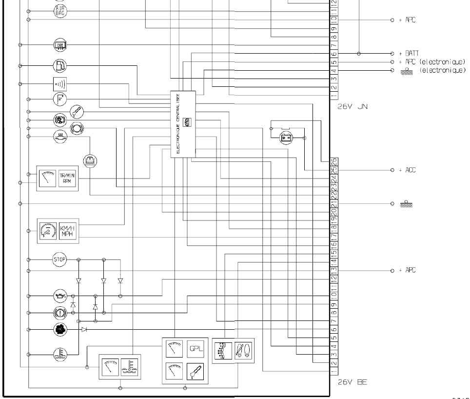

Als ik het bericht van _rb_ lees houdt mijn theorie dus geen steek. Toch wel apart dat hij ongeveer de helft meer aangeeft. Het zal toch niet inwendig een tellerblok van een diesel of zo zijn (met andere schaalverdeling)?
Overigens staat op mijn tellerblok wel specifiek dat hij voor een v6 is. Ik heb altijd gedacht dat dat te maken had met de waarschuwing voor de weinig koelvloeistof. Mijn Tct heeft een nagenoeg identiek tellerblok, maar er gaat geen rood lampje in de temperatuurmeter branden als er te weinig kvs in zit. Sterker nog: dat lampje is niet eens rood bij dat blok, maar geel. Bij de weinig kvs gaat alleen het STOP-lampje branden.
Het lijkt me wel duidelijk, hij telt teveel vonkjes. Mijn inschatting was dat met de 240 km/h en de olietemperatuurmeter, het geheid een V6 tellerbak betrof. Jammer toch dat we niet meer even het onderdeelnummer op de Cit-Service website kunnen opzoeken. Oh wacht, het onderdeelnummer is voor zowel mijn oude als nieuwe tellerbak identiek, een SAGEM 216 2430-7. Dus dat is ook niet onderscheidend.
Gelukkig is het omwisselen van de toerenteller-aandrijfspoel een fluitje van een cent. Dus binnenkort het dashboard maar weer opengooien.
Instrumentenpaneel schema.jpg (139.27 KiB) Viewed 4491 times
Als ik dit heel schematische schema bekijk dan denk ik dat er wat intelligentie voor de toerenteller zit in de "electronique central". Dat zal wel een tsjippie zijn, dus dat betekent dat ik er niet ben met alleen het uitwisselen van de aandrijfspoel.
Zijn hier e-ers die dat kunnen bevestigen?

Ik las dat de toerenteller 45% te veel aangeeft.
Is dat bij elke waarde 45% te veel, dus hoe hoger het toerental, hoe groter de fout in getal wordt?
Dan lijkt het dat de pulsjes verkeerd geteld worden.
Of is de afwijking van 45% bij stationair waargenomen en blijft de fout even groot bij hogere toerentallen? Ofwel een fout met vaste offset.
Dan is de naald misschien op het asje verschoven.
