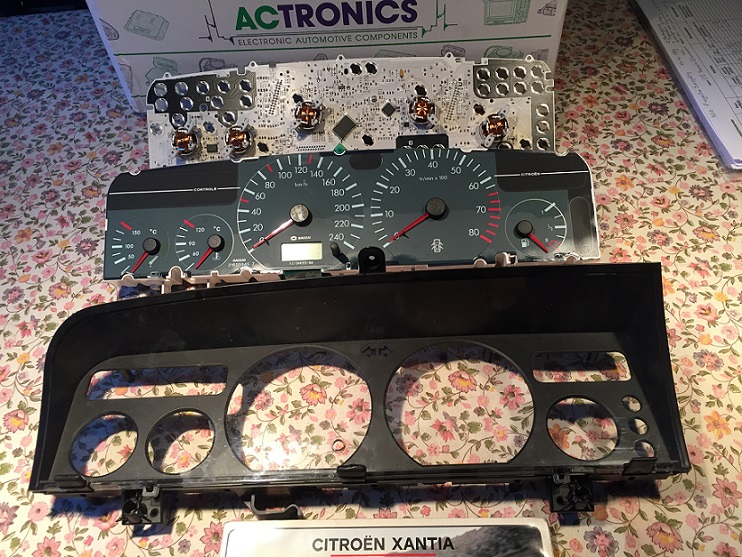

Het tellerbak-drama gaat langzaam verder.
ACtronics heeft de bak ontvangen en had binnen een dag de diagnose gesteld en dat was: niet meer te repareren door waterschade. Waterschade is absoluut uitgesloten, maar misschien heeft Alfred dan toch gelijk gekregen, want als rechtgeaard elektronicus gruwde hij van kontaktspray. En dat had ik gebruikt voor zowel de 2 connectoren van de tellerbak als de verbinding van de km-teller lintkabel met de printplaat.

Ik kan me in de verste verte niet voorstellen dat contactspray ook maar het geringste spoortje water zou bevatten, wel zijn er verschillende soorten contactspray:
1.Alleen reinigen en ontvetten, verdampt restloos.
2. De meer vettige variant, ideaal voor een trailerstopcontact maar niet voor electronika.
Hoe men dan op de diagnose waterschade komt is mij niet duidelijk. :(
Wat natuurlijk wel kan is dat de oorzaak ligt in het feit dat deze Xantia altijd buiten staat en er bij temperatuurwisselingen condensvorming optreedt.
Ergo, wie zijn auto lief heeft laat hem binnen staan. :lol:
Ja hij staat 24/7 buiten en ja ik heb wel eens kedens op de ramen voor het wegrijden, maar daar ben ik natuurlijk niet uniek in. Echt vochtig voelt het nooit bij het instappen en bovendien vind ik een beetje vocht geen valide argument voor de schakelingen in de tellerbak om er mee op te houden.

Je laat de oude toch wel terug sturen? Ook als die "nieuwe" werkt wil ik er toch ter leering ende vermaeck naar kijken. Ik word steeds nieuwsgieriger...
Jazeker. In de "nieuwe" zit een barstje in het afdekglas, dus dat wordt uitgewisseld. En bovendien had ik er net 9 nieuwe 1,2 W lampjes ingezet. dus tel uit je winst.

Het ouwe lijk rijdt weer, compleet met een andere klokkenwinkel. Positief: de afwijking van de snelheidsmeter is nu 8% i.p.v. 10%, maar de toerenteller geeft 45% teveel aan. Hoe kan dat nou toch weer? Zal hem eens hoog in de toeren jagen en kijken wat er dan gebeurt.
Tellerbak printplaten compleet.jpg (231.83 KiB) Viewed 4947 times
De owe bak leg nu helegaar eut elkaar. Als niet-vonkentrekker kijk ik er naar als een aap naar een roestig horloge, maar Bert mag hiermee zijn hart ophalen.
