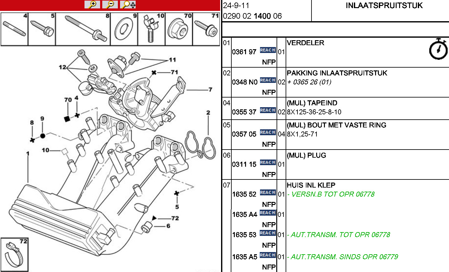

Even iets anders, ik bedacht me dat ik het gasklephuis van Lorraine ik nog een keer wilde schoonmaken. De stappenmotor heb ik al eens onder handen gehad en als de vervulling daarop iets zegt over het gasklephuis kan het absoluut geen kwaad. De Haynes heeft het over een pakking/o-ring die vervangen moet worden. Logisch, want je zit niet op valse lucht te wachten. Nu kan ik echter met geen mogelijkheid een vervangende pakking vinden. Na de onderdelenboeren ben ik gaan googlen, maar dat leverde ook niets op. Is dit werk voor de dealer? Of heb ik niet goed genoeg gezocht?

Geeft de Haynes aan waar die pakking precies zou moeten zitten?

Nee. Simpelweg: vervang de pakking. Dat daarmee die tussen blok en gasklephuis wordt bedoeld lijkt me het meest logisch. Aan de andere kant, ik weet niet eens of er daar een zit. Ik heb de boel daar nog nooit uit elkaar gehad, maar het lijkt me in ieder geval logisch.

Als ik dit plaatje zo bekijk, zie ik daarop geen pakking tussen het gasklephuis en de verdeler:
Inlaatspruitstuk Xantia 2.0i.jpg (243.12 KiB) Viewed 5126 times

Toch mooi dat het 8mm tapeind (04) nog wel leverbaar is. :(

Dan moet het over nr. 2 gaan. Twee pakkingen en een O-ring

Staat dan wel op nfp maar hier is hij gewoon te koop
https://www.winparts.nl/motordelen-toeb ... 38394.html
