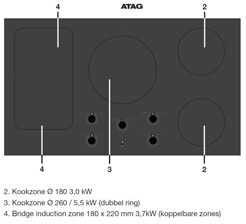

Het werd dus een inductiekookplaat. Aangezien ATAG ons goed was bevallen viel de keus op een HI9572SV, een vijf-pitter met boostfunktie.
Inductiekookplaat 3.jpg (64.4 KiB) Viewed 4986 times
De verdeling van de pitten.

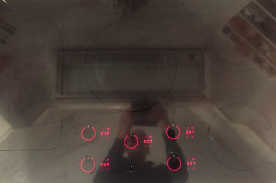

De bediening van de pitten. Op het aanraakscherm heeft elke pit een bedieningsschaal van 1 tot 12, plus een boostfunctie en tevens een timer of kookwekker. Met die boostfunctie moet je oppassen, want als je even niet oplet spuit de melk tegen het plafond.

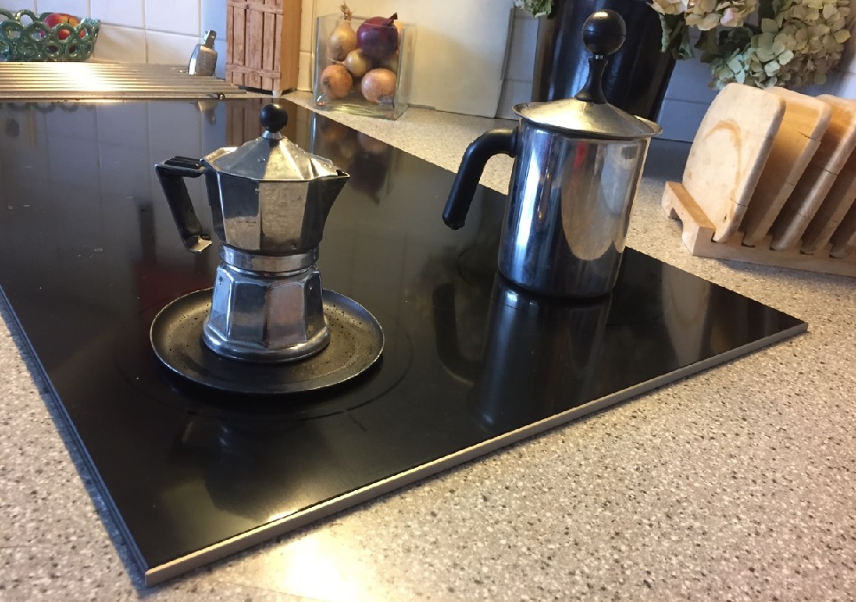

Na een weekje gewenning is het nu inductiekoken: “himmelhoch jauchzend”. Snel, schoon en voordelig(?). Bij de controle van de pannenverzameling was meer dan de helft niet magnetisch en moest dus vervangen worden. Tegenwoordig is alles wat er te koop is, geschikt voor alle warmtebronnen. De prijzen lopen uiteen van HEMA-kwaliteit tot hemelhoog, dus we hebben maar een middenkwaliteit genomen. Als volledig cafeïnevrije familie mag ik wel elke dag één cappuccino bereiden voor mw Breeze. Daar was gelijk een probleem, want de minimum pandiameter is 120 mm. Het alu espresso-apparaat heeft een doorsnede van 80 en de rvs melkopschuimer van 100 mm. Er zijn z.g. inductie-adapters in de handel, bestaande uit een stalen plaat van b.v. 120 mm diameter, waarop ook niet-magnetische en kleinere pandiameters kunnen worden verwarmd. De adapter wordt verhit door de inductiestroom en geeft dan de warmte af aan de kleinere (alu)pan. Het leek mij dat een paar tientjes voor een plaatje ijzer schromelijk overdreven was, dus ik heb bij de kringloop voor weinig een 120 mm pannetje aangeschaft en daar de bodem uitgeslepen. Werkt perfect.
Inductiekookplaat 2.jpg (210.91 KiB) Viewed 4986 times
De volgende uitdaging was de melkopschuimer. Voordat ik een tweede adapter maakte, probeerde ik eerst verwarmen zonder aanpassingen. Maar hij was met 100 mm 20 mm kleiner dan de minimum vereiste panmaat. En er was nog een probleem, het materiaal was rvs 18/10, dus niet magnetisch. Toch maar geprobeerd en ziet, dit werkte ook perfect. De automatische pandetectie accepteerde een te kleine pan en ondanks een niet meetbaar magnetisme werd het rvs materiaal toch opgewarmd. Dus niet te snel de gebruiksaanwijzing geloven.
