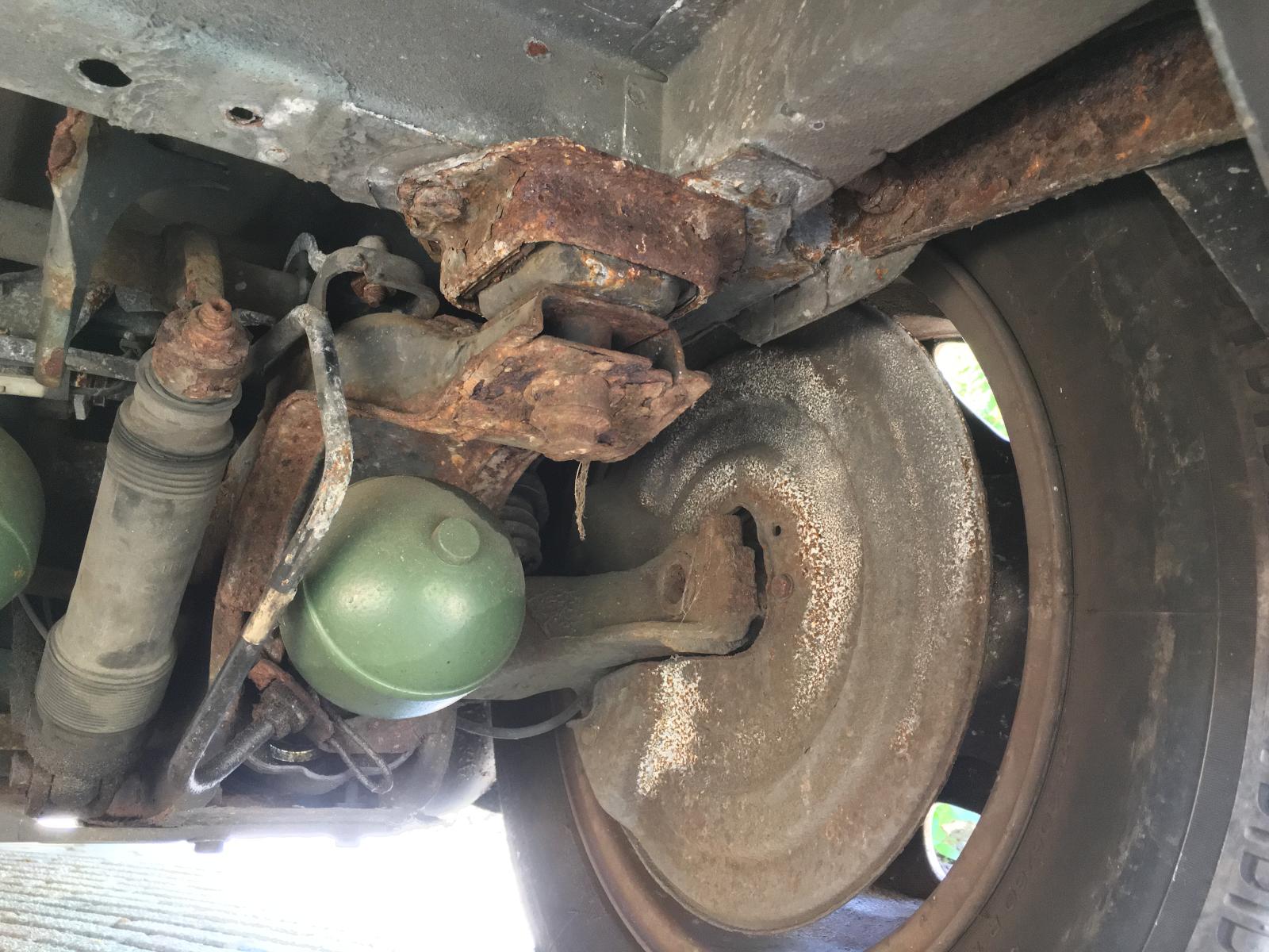

Ik weet niet hoe jullie achterste subframes eruit zien, maar bij mij mag dat er tzt sowieso wel eens onder vandaan om hem te ontdoen van de nodige roest. Hij is nog niet doorgerot en hij is ook niet gevaarlijk, maar ik word toch niet heel erg vrolijk als ik aan de achterkant onder mijn Xantia kijk... De Turbo CT is bij mij iets beter.

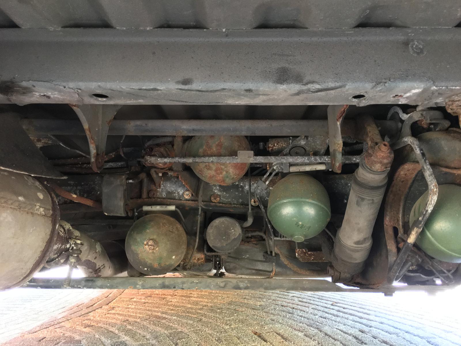

Valt tegen hoor Feije, die van mij heeft ook een lange periode van dagelijks gebruik achter de rug voordat ie met pensioen ging, de antiroestmiddelen hebben wel geholpen:
Omdat ik het hitteschild er zo verschrikkelijk vond uitzien die ook maar vervangen:

Ik schrik nog niet echt van die van jou, Henk. Die antiroestmiddelen hebben zéker geholpen. Als nieuw is het niet meer, maar ik vind het nog redelijk netjes (op dat hitteschild na inderdaad).
Bij mij is het subframe vooral rechts best wel ver heen. De rest gaat nog wel.

Poe! Da's best wel heftig! :(

Welnee, ook die valt best mee. Een keer handen uit de mouwen. Deels uit elkaar trekken, staalborstel, RX5, RX10 en het ziet er al heel anders uit. Heb je wel een paar dagen een sleutel of op z'n minst losse delen schilder ruimte nodig.
Ik zie geen diepe schilfers, vooral oppervlakteroest.
Niet nog jaren zo door de pekel gaan natuurlijk, dan gaat het wél een keer mis.

Omdat de basis best wel dik staal is, heb ik die delen van het subframe met een naaldenbikhamer behandeld, dat ging best goed.
Het begint natuurlijk bij het feit dat net als bij trekhaken de walslaag niet verwijderd wordt d.m.v. stralen, zolang die achterblijft zal het altijd gaan roesten.

Die bovenste dingen kun je volgens mij met rubber en al ook nog wel nieuw krijgen. Dat zou al een heel stuk schelen!
EDIT: https://www.mijnautoonderdelen.nl/auto- ... -lager.htm
Dat blijkt inderdaad te kloppen. Goedkoop is het niet, maar aangezien je er meteen vier (fikse) draagarmrubbers voor krijgt is het m.i. nou ook niet meteen belachelijk duur.
