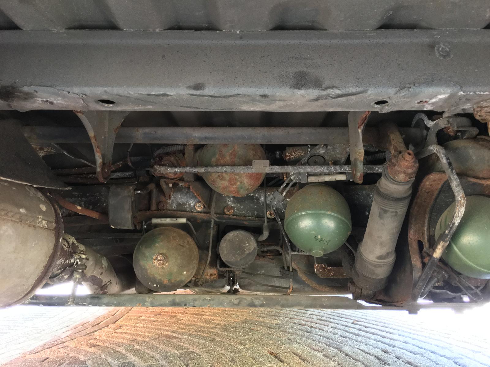

Valt tegen hoor Feije, die van mij heeft ook een lange periode van dagelijks gebruik achter de rug voordat ie met pensioen ging, de antiroestmiddelen hebben wel geholpen:
Omdat ik het hitteschild er zo verschrikkelijk vond uitzien die ook maar vervangen:
Re: De Berline van NdeJ
Ik schrik nog niet echt van die van jou, Henk. Die antiroestmiddelen hebben zéker geholpen. Als nieuw is het niet meer, maar ik vind het nog redelijk netjes (op dat hitteschild na inderdaad).

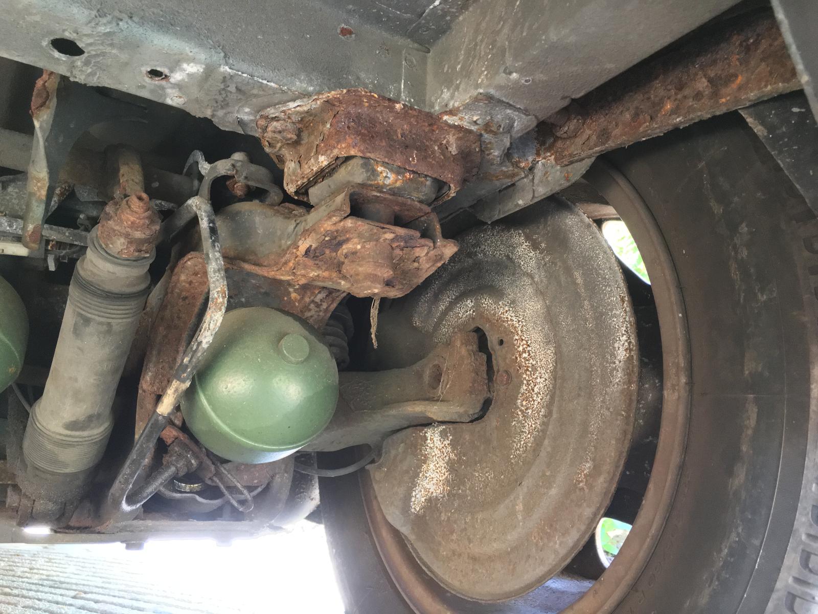

Bij mij is het subframe vooral rechts best wel ver heen. De rest gaat nog wel.
Poe! Da's best wel heftig! :(
Welnee, ook die valt best mee. Een keer handen uit de mouwen. Deels uit elkaar trekken, staalborstel, RX5, RX10 en het ziet er al heel anders uit. Heb je wel een paar dagen een sleutel of op z'n minst losse delen schilder ruimte nodig.
Ik zie geen diepe schilfers, vooral oppervlakteroest.
Niet nog jaren zo door de pekel gaan natuurlijk, dan gaat het wél een keer mis.
