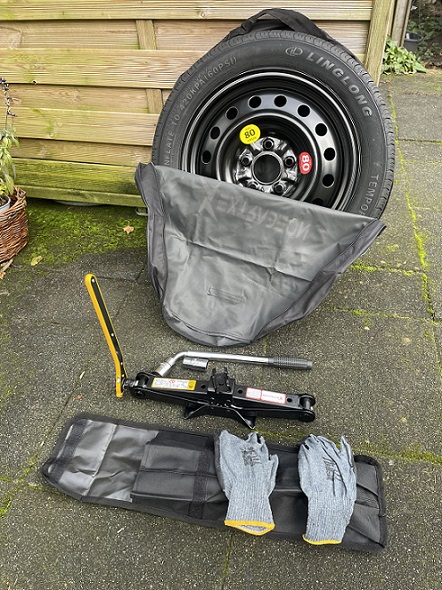

CC bandenalarm, die (nog) niet onder deze KIA zitten.
De kwaliteit van het 'Thuiskomertje' uit Tsjechië is boven verwachting.
- Thuiskomertje (verkleind).JPG (161.1 KiB) Viewed 62039 times
Helemaal kompleet t/m werkhandschoenen en opbergbaar in een nette foudraal. De profieldipete is een indrukwekkende 3,5 mm.

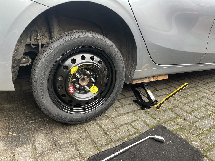

En ziet, hij past ook perfekt:
- Thuiskomertje gemonteerd (verkleind).JPG (192.47 KiB) Viewed 62039 times
Dus de steekcirkel (aka steekmaat) van de 5 wielbouten met d = 114,3 mm is de goede maat. En toen bleek ook dat ik geen wielboutsierdopdemontagecontraptie nodig heb, want de wielbouten zijn dusdanig opgeleukt dat het net lijkt of er er een sierdop opzit, maar dat is dus één geheel met de wielbout (als er nog iemand is die begrijpt wat ik bedoel).

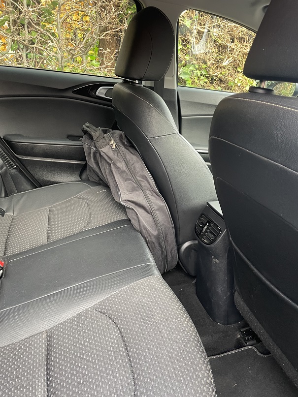

En dit vind ik (bijna) in navolging van die van JW, een mooie opbergplek voor de Thuiskomer.
