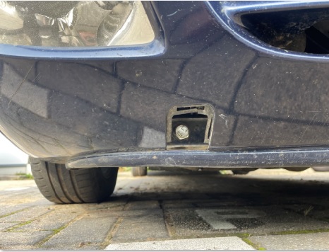

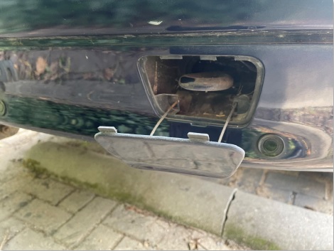

Even een vraag (naar de bekende weg). Bij mij zit het trekoog achter, netjes achter een klepje. Maar vóór is dat klepje zo te zien weggevlogen. Correct? Wel jammer, want zo wordt de hele stroomlijn verpest.

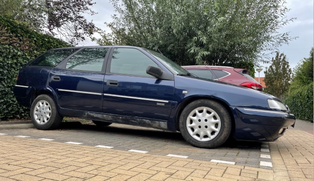

Op de foto lijkt jouw Xant wat laag te liggen in rust Adri. Klopt dat?
Scherp gezien Hans:
Bij de wasbeurt gisteren had ik hem in de hoogste stand gezet voor de bereikbaarheid van wielkuipen en onderzijde. Achter staat hij daar nog maar vóór niet meer. Merkwaardig want er is toch maar één anti-zinkbol in het systeem. "Something is Leaking in the State of Denmark".
Afdekklepje trekhaak voor.
Kennelijk een moeilijke vraag, maar ik ga er van uit dat er iets mist in mijn voorbumper.
