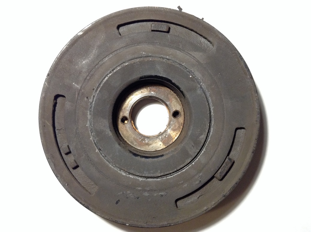

Hier gaat het om deze trillingsdemper.
Op een DW10 ATED motor ;)
Re: De Xantia Break HDi van Alfred
Posted: Sun Aug 18, 2019 11:35 am
Ja! Die trillingsdemper is wezenlijk anders, de massa kan over een veel groter bereik draaien, zodanig dat het eigenlijk veel overeenkomst vertoont met een dubbelmassa vliegwiel.
Zelfs de levensduur klopt dan wel, bij VAG motoren zijn ze ook allemaal met 150K kaduuk.
De beweging van de massa van de demper op een benzinemotor is heel gering, ik denk zelfs amper meetbaar.
Posted: Sun Aug 18, 2019 2:48 pm
In mijn eerdere post vroeg ik me af 'wie' in de aandrijflijn de bron is van de trillingen en 'wie' er tegen beschermd moet worden.
Vanuit de gedachten dat demping alleen diende voor de levensduur van de draaiende delen.
Na het vervangen (nu dus de vierde), denk ik het antwoord gevonden te hebben.
De demper lijkt vooral voor het rijcomfort aangebracht te zijn. Nu de trillingen weer opgevangen worden loopt de motor merkbaar stiller.
Vooraf was bij laag toerental soms een lichte dreun in de cabine, die is weer geheel verdwenen.
