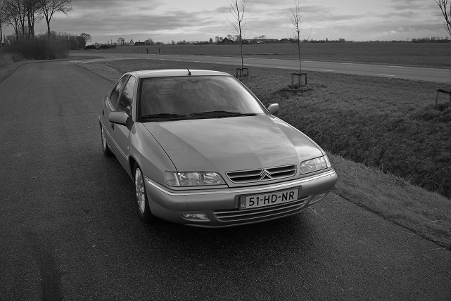

Pablo Fanque wrote: Thu Dec 12, 2019 11:00 amWilde nog even mooie foto toevoegen, maar helaas 'file too large'. Maar dat zoek ik later wel uit.
Heel makkelijk,
  • Even naar je foto gaan
  • Rechter muisklik, en dan bewerken kiezen
  • Kies dan formaat wijzigen, en wijzig de 100 in 15 (Bij 4Mb foto 15%. 2MB 20%)
    Onderaan in de balk zie je hoeveel Mb groot je foto is
  • Kies dan voor opslaan of opslaan als (Als je de originele foto wilt behouden)
  • Bij opslaan als, geef je 'm een naam (makkelijk om te vinden)
  • Hierna kan je de foto uploaden via attachments onderaan het textvak, nadat je eerst "reply" hebt aangeklikt
moet lukken lijkt me ;)
Re: Pablo's Xantia: Halfgodin in Bleu Leman
Posted: Fri Dec 13, 2019 7:37 pm
by Pablo Fanque
Gelukt

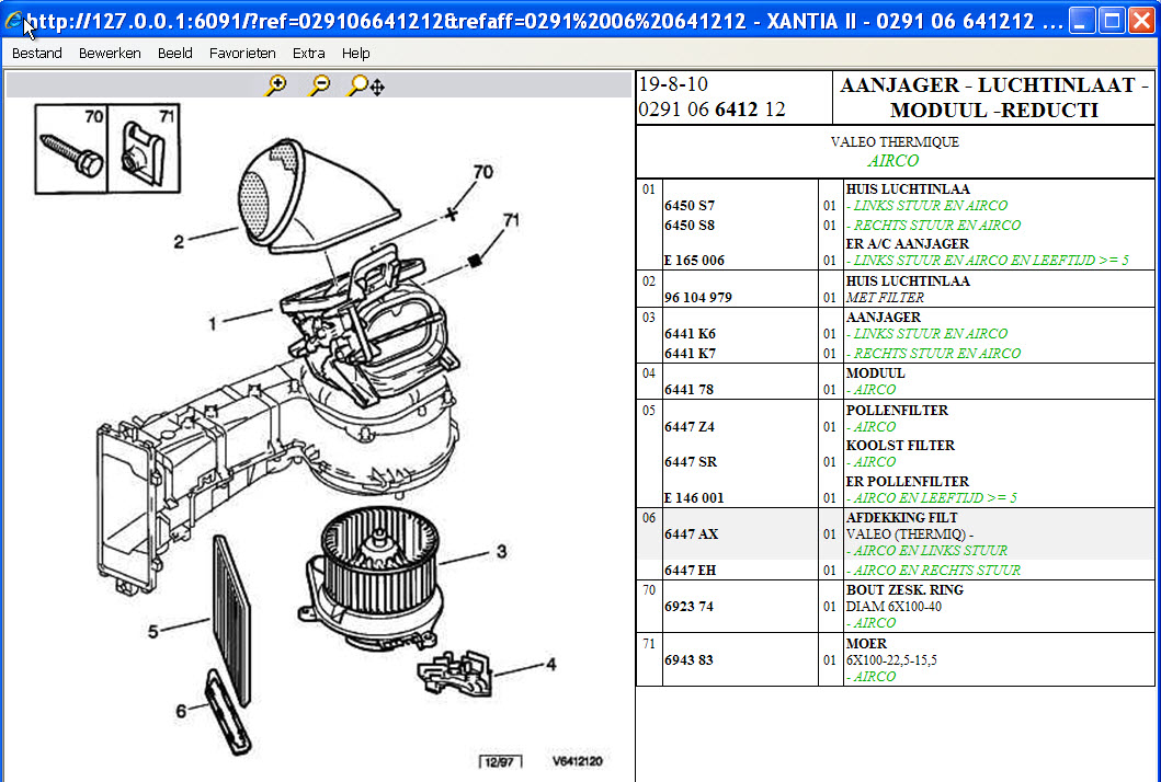

Ik haalde er in de winter het pollenfilter uit.
Daar blijft veel vocht in zitten, als dat eruit was had ik heeeel veel minder last van beslagen ramen.

Waar vind ik dat ding, kan ik dat als noob zijnde er zo uit trekken?

Die zit bij de fan, rechts onder de bekleding onder je handschoenen kastje:
pollenfilter xantia2.jpg (247.33 KiB) Viewed 11196 times
Posted: Sun Jan 19, 2020 3:39 pm
Inderdaad, de bekleding onder het dashboardkastje haal je weg met een paar torx-schroefjes. Vervolgens moet je denk ik het stekkertje van de voetverlichting lostrekken als je die hebt. Dan zie je een klepje zitten dat schuin is geplaatst onderaan het kachelhuis. Volgens mij moet je die bij een t2 richting het schutbord schuiven en komt hij dan zo los. Dan kun je het interieurfilter er zo uit trekken.
