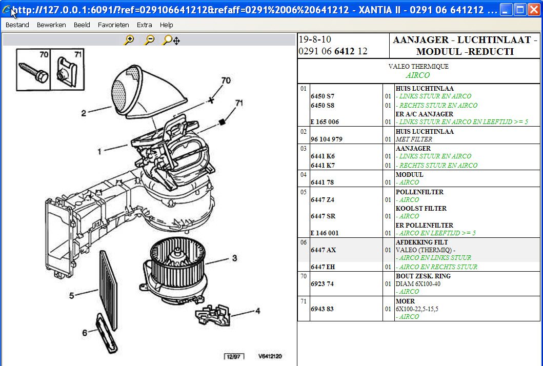

Ik haalde er in de winter het pollenfilter uit.
Daar blijft veel vocht in zitten, als dat eruit was had ik heeeel veel minder last van beslagen ramen.

Waar vind ik dat ding, kan ik dat als noob zijnde er zo uit trekken?

Posts: 381
Re: Pablo's Xantia: Halfgodin in Bleu Leman
Die zit bij de fan, rechts onder de bekleding onder je handschoenen kastje:
pollenfilter xantia2.jpg (247.33 KiB) Viewed 11188 times
Inderdaad, de bekleding onder het dashboardkastje haal je weg met een paar torx-schroefjes. Vervolgens moet je denk ik het stekkertje van de voetverlichting lostrekken als je die hebt. Dan zie je een klepje zitten dat schuin is geplaatst onderaan het kachelhuis. Volgens mij moet je die bij een t2 richting het schutbord schuiven en komt hij dan zo los. Dan kun je het interieurfilter er zo uit trekken.
