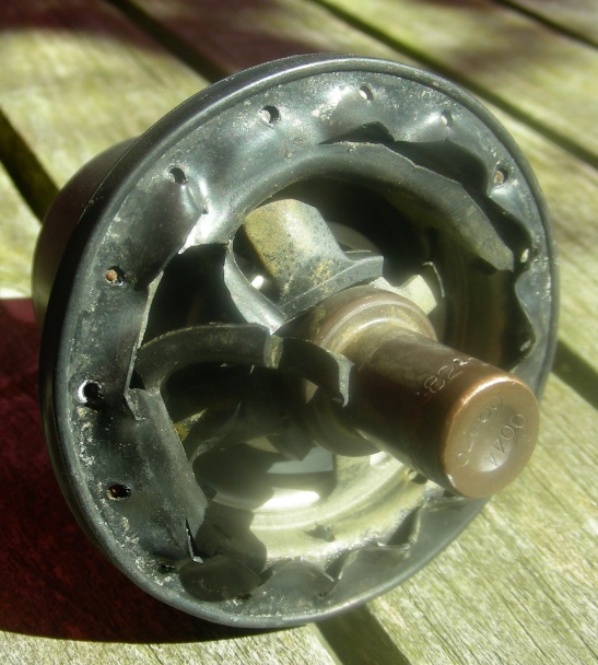

Bart zei dat ie de auto een poosje stationair liet lopen en dat dan ineens koelvloeistof uit het expansievat kwam spuiten. Toen ik 'm naar oldemarkt reed vertrouwde ik het ook niet. Het rode lampje op de thermometer ging branden. Ik had er per ongeluk ook nog ruitensproeiervloeistof (grote koeienletters 'kant en klaar') in gedaan, weet je nog?
Maar ik wist niet Adri's koelprobleem was geïdentificeerd, dat moet mij ontgaan zijn.
Re: Bert's break
"Mijn" koelprobleem ging sluipend. KVS verlies bij wat langere ritten en zwaardere belasting, zoals de Brennerpas (met de vlam in de pan). Sommige (en niet de minste) deskundigen zagen duidelijk verschijnselen van een doorgeslagen koppakking. Dat is vrij zeldzaam bij een V6 en het bleek ook dit te zijn:
Thermostaat 3.jpg (112.55 KiB) Viewed 8799 times
ofwel zoals Henk het zo mooi verwoordde, een zodanig gezwollen pakking in het thermostaathuis dat de doorstroming belemmerd wordt.

Dat verhaal van Breeze destijds gelezen hebbende, heb ik een paar jaar geleden die van mijn V6 uit voorzorg laten vervangen.
De auto was toen 10 jaar oud, en had een kleine kwart miljoen kilometers afgelegd.
De oude thermostaat bleek nog in goede conditie, niets van dit soort "losse vellen" te zien.
En bij de test in heet water bleek hij nog gewoon te openen.
Dat brengt mij op de gedachte dat die van Breeze niet op een gewone manier aan z'n eind gekomen is, maar mogelijkerwijs door verkeerde kvs, ooit in het systeem gegooid door een/de vorige eigenaar.

Tsja dat zou hier best het geval kunnen zijn natuurlijk, want Bert heeft er ruitensproeiervloeistof in gegooid. Al lijkt dat me eerlijk gezegd niet meteen het meest agressieve goedje :problem:.

JW-C5 wrote: Fri Jun 26, 2020 11:07 pmDat brengt mij op de gedachte dat die van Breeze niet op een gewone manier aan z'n eind gekomen is, maar mogelijkerwijs door verkeerde kvs, ooit in het systeem gegooid door een/de vorige eigenaar.
Mooi dat onbegrensde vertrouwen in mijn technische integriteit.
Maar verder eens met jouw conclusie.

Ik had de ruitensproeiervloeistof er juist in gedaan omdat ie al koelvloeistof verloor. Het kan wel zijn dat het erger is geworden door de ruitenproeiervloeistof.
Re: Bert's break
Ik weet het wel zeker!
Een overigens mooie CX van een collega van me kon na dezelfde actie linea recta richting sloop, het koelsysteem begon op zoveel plekken tegelijk te lekken dat reparatie economisch niet haalbaar was.
