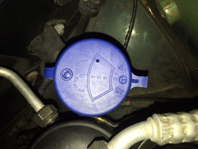

Deze ruitensproeierdop heb ik dit jaar nieuw gekocht ;). Kan ik iedere Xantiarijder met een gescheurde dop aanraden trouwens, want het is nu nog leverbaar en hij kostte misschien een euro of zo.
Re: De 2.0i VSX van Stars_Falling_93
Posted: Mon Aug 01, 2022 11:04 pm
Grappig, daar viel het mij als eerste op. Mijn dop is nog goed, maar misschien maar een op voorraad leggen. Zo stevig voelt 'ie nu ook weer niet aan.
