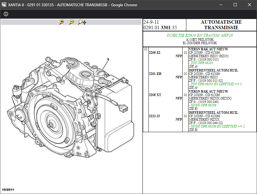

Ik weet vrij zeker dat Peugeot die AL4 ook gewoon gebruikte, dus of hier zat gewoon een v6 voor of het is stiekem een AL4... Wat verschil in versnellingsbakken betreft kan ik je alleen helpen met de volgende schermschotjes.
Xantia t2:

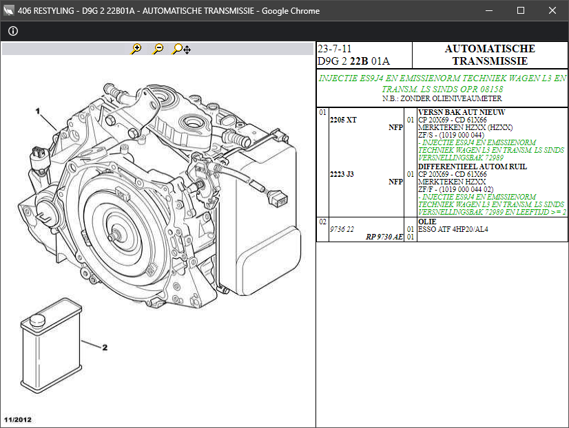

406 D9 (faceliftmodel) met het oude type v6, zoals die motor ook in de Xantia ligt:
406 D9 ES9J4.png (198.88 KiB) Viewed 8358 times
So far so good. Het enige verschil lijkt te zijn dat er een stekker uit komt op een andere plek, maar dat lijkt me op zich niet meteen een ramp. Maar dan, de bakken van de 406 D9 met de latere variant van de v6 (zoals in de c5):
406 D9 ES9J4S.png (200.65 KiB) Viewed 8358 times
Hier zie je dat er ineens verschil zit in de bakken voor de sedans/breaks en de coupé's. Die van een coupé is iets langer. Dezelfde verhoudingen zien we ook bij een XM met de v6 (maar dan weer wél met de oude variant):
Van een XM kan ik je garanderen dat hij niet werkt, want andersom werkt ook niet doordat de bakverhoudingen anders zijn. De ECU van de versnellingsbak vindt dat niet leuk en je motormanagement misschien ook niet. Wat er gebeurt als je de computer van de bak ook overzet, weet ik niet. Merk op dat die XM óók die stekker op de plek van een latere 406 heeft zitten.
Ergo: de bak van een coupé met de late v6 zal niet werken, maar alle andere 406'en hebben in ieder geval dezelfde bakverhoudingen. Dáár zal de computer van de bak dus niet over gaan zeuren. Of hij dan ook werkt, durf ik echt niet te zeggen.
