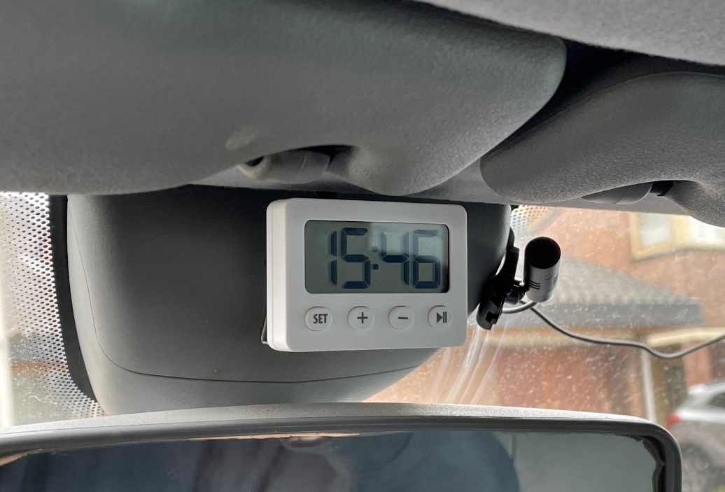

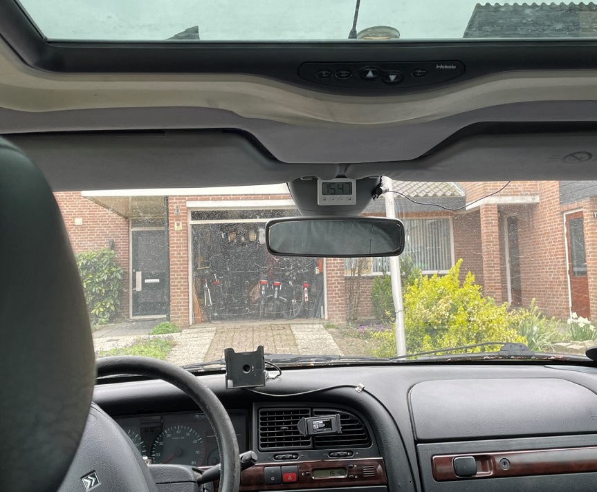

Posted: Fri Apr 02, 2021 4:30 pm
Klokje boven a.r. spiegel 1.jpg (163.26 KiB) Viewed 4182 times
Een handige plek voor een klokje is mijns inziens boven de achteruitkijkspiegel
Klokje boven a.r. spiegel 2.jpg (201.09 KiB) Viewed 4182 times
Want dan kan de hele auto meekijken.
Hier staat de achtergrond van deze keuze.
