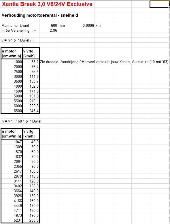

Aan de hand van een mededeling van de onvolprezen rb, had ik ooit het verband tussen snelheid en toerental uitgezet. En toen mijn V6 nog een goed werkende klokke(n)winkel had klopte dat heel behoorlijk, dus ik had er wel vertrouwen in.
V6 Snelheid-toerental verband.jpg (133.6 KiB) Viewed 4064 times
Gisteren bij een GPS snelheid van eksakt 80 km/h, gaf de TT (toevallig) eksakt 3 000 omw/min aan. En dat is dus 43% teveel.
Samen met het geconstateerde toerental van ong. 1 700 omw/min bij stationair draaien, plus een hangende naald van ong. 1 000 omw/min bij dooie motor, doet bij mij een sterke overtuiging ontwaken dat Alfred gelijk heeft en dat het een vaste afwijking (vaste offset in goed NL) van de naald is. Hoe het mogelijk is dat de naald na korte tijd verder terugzakt en bij een mep op z'n kop zelfs naar nul, komt vermoedelijk omdat de spoel wel een nulstand heeft, maar door het gewicht van de naald zakt hij uiteindelijk ook terug naar de eindstop.

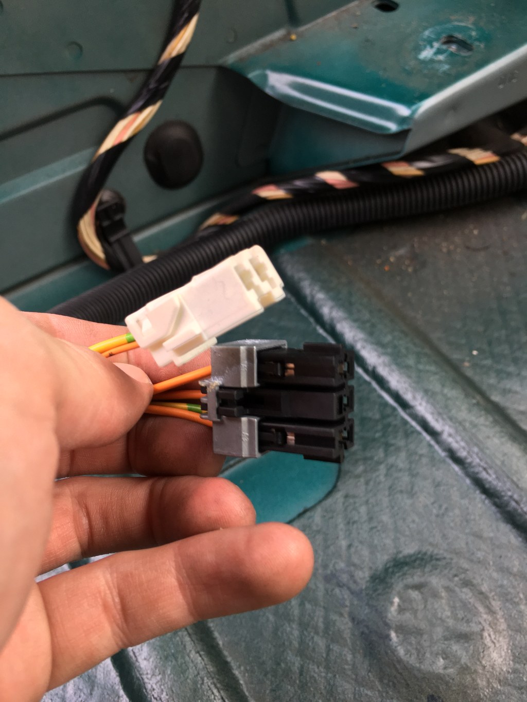

Overigens kwam ik bij mijn Xantia een verdacht stekkertje tegen toen ik het tapijt er eens uit haalde onder de bestuurdersstoel:
De zwarte stekker is waarschijnlijk een voorbereiding op stoelverwarming en lag daarom ook onder de bijrijdersstoel. Die witte lag daar niet. De kans lijkt me heel groot dat in een gordelspanner met gordelverklikker ergens een niet-contactje zit dat de twee draadjes van de witte stekker doorverbindt, als er geen gordel vastgeklikt zit. Ik heb voor de grap wel eens geprobeerd om de twee pinnen door te verbinden, maar dat haalde helaas niets uit. Ook bij mij zit er (inmiddels) een fittinkje met lampje op de plek van de gordelverklikker. Toch wel verleidelijk om dit eens aan de praat te krijgen. De gordelspanner zou bij een t1 identiek moeten zijn aan die van een XM t2 :problem:.
