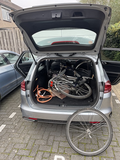

De fiets achterin kunnen gooien was een van de eisen, maar dat ging dus niet. Dat is ook wel logisch want hoewel mijn auto's (GS, BX, Xantia) in 40 jaar steeds groter zijn werden, zijn de wanddiktes ook steeds toegenomen. Isolatie, botsbestendige constructies en zelfs een accu, maken de inwendige breedte daardoor kleiner. Gelukkig heeft mijn dagelijkse fiets een voorwiel met uitvalnaaf, dus ik kon hem er alsnog insmijten:

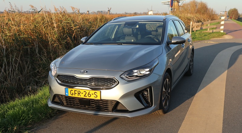

Het E-verbruik na de eerste 300 km ligt op 10,3 kWh / 100 km. Lijkt me niet onaardig.
KIA Ceed bij molens.jpg (161.88 KiB) Viewed 39756 times
