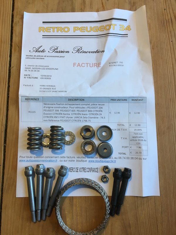

Nou setje 1 is eindelijk binnen, morgen de pijpjes zelf ophalen bij het postkantoor.... grrr! Franse bezorgdiensten *%#^+
Re: katalysator
Vandaag de rest binnen gekregen. Daarbij bleek, ondanks de melding dat de bevestigingsmaterialen voor het spuitstuk er niet bij zouden zitten, toch gewoon de hele boel zoals op foto hierboven ook meegeleverd te zijn. Dus nu heb ik die dubbel :(
Meteen even aan het werk. Hitteschild ging goed los: de kruipolie had weldegelijk geholpen daarbij! Slechts een boutje brak af maar netjes aan de kop dus geen paniek.
Alleen die constructie met die veren is hopeloos hoor. Het draait gewoon mee en je komt een hand te kort om kracht te zetten.
Morgen heb ik een extra paar handen ter beschikking dus hopelijk dan meer succes.
Lamda kom je ook niet lekker bij maar die kan ik er natuurlijk ook afhalen als de boel er onder uit is
