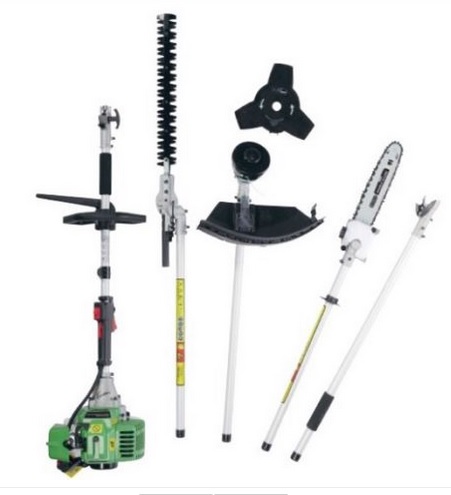

Bij mijn tennisclub hebben we een combiwerktuig dat klopt veegt en zuigt, tuingereedschap van het merk Florabest.
Combiwerktuig 2.jpg (32.7 KiB) Viewed 10854 times

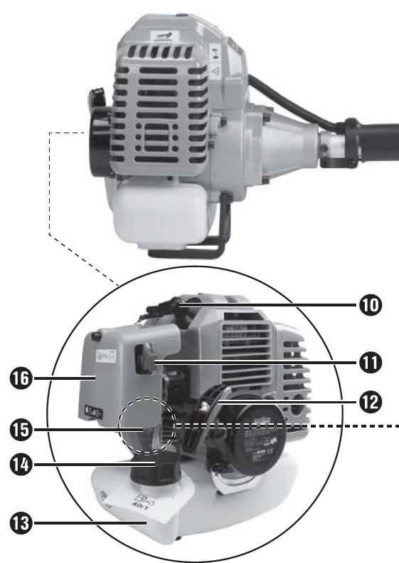

De motor is een 50 cc 2-takt, dus alles is lekker simpel.
Combiwerktuig 1.jpg (85.02 KiB) Viewed 10854 times

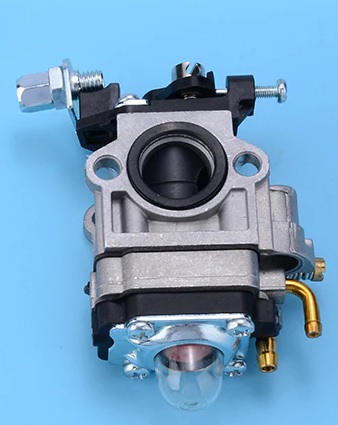

Nu treedt er een storing op waar ik niet de vinger achter krijg. Starten en stationair draaien gaat goed, maar daarna bij gas geven slaat hij af. Dat leek me iets simpels in de benzinetoevoer van b.v. een verstopte (hoofd)sproeier.
Combiwerktuig carburateur.jpg (41.22 KiB) Viewed 10854 times
De carburateur is zo simpel dat er maar één vaste sproeier inzit en die heb ik schoongeblazen met perslucht samen met alle andere kanaaltjes van de brandstoftoevoer. Maar helaas, er trad geen enkele verbetering op.

Hey! ik heb een zelfde combi van Husqvarna, is nu onderhand zo'n 12 jaar oud, doet het tot nu toe altijd goed, mogelijk door de Aspen brandstof?
Heel algemeen: die carburateurtjes die zo simpel lijken hebben 1 kwetsbaar onderdeel en dat is de membraan (rubber) weet niet precies hoe het werkt maar neem aan dat die membraan door het inlaatvacuüm een sproeiernaald of klepje laat bewegen die de hoeveelheid brandstof regelt?
Valt wel een en ander over te vinden als je googlet op "membraancarburateur.
De constructie is natuurlijk zo bedacht doordat het apparaat in alle standen moet kunnen werken en dan heb je niks aan een vlotterkamer.
edit: zit er ook zo'n "kijkglas moet vol zijn-pompje" aan de zijkant?

- Het doorzichtige flexibele bolletje onderaan de carbu is het primepompje waarmee je bij koude motor brandstof inperst.
Het membraan dat een naald positioneert in de (hoofd?)sproeier, beweegt ook vrijelijk. Die sproeiernaald ga ik straks nog verder demonteren.

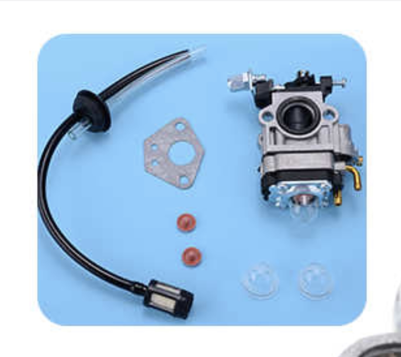

Bij AliBaba (en de 40 rovers) kan je een nieuwe carburateur bestellen inclusief reservedelen, voor € 7,75 plus € 0,71 verzendkosten.
Daar kan je toch niet voor tobben en nu maar hopen dat die carbu niet vastloopt in de woestijn naast het Suezkanaal.

Breeze wrote: Tue May 11, 2021 10:51 amHet membraan dat een naald positioneert in de (hoofd?)sproeier, beweegt ook vrijelijk.
Maar als diezelfde membraan lek is??
