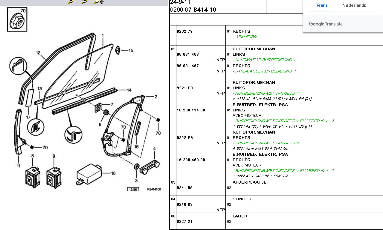

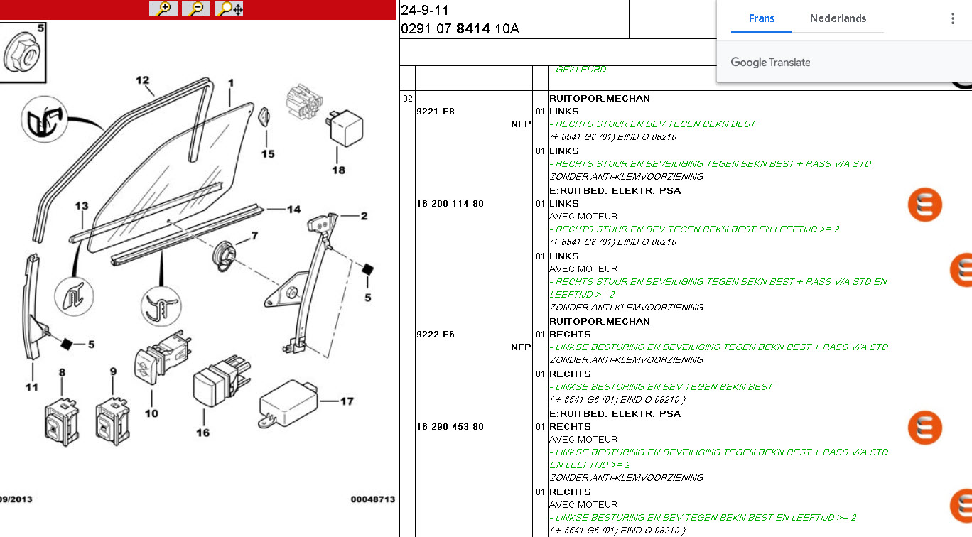

In de DB zie ik dat een T2 mechanisme:
X2 ruitmechanisme.jpg (219.2 KiB) Viewed 11777 times
anders is dat dat van een T1:
X1 ruitmechanisme.jpg (174.94 KiB) Viewed 11777 times
