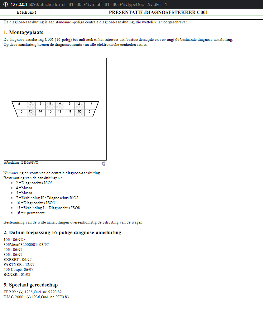

Ik heb denk ik iets gevonden over het verloopstuk naar OBD2, maar ik heb niet het juiste onderdeelnummer. Ik kwam alleen maar uit op 9770.83, maar dat nummer is volgens mij voor een verloopkabel die de andere kant op gaat (dus voor oude diagnosekasten). Ook ben ik de pinout voor de OBD2-stekker, die PSA graag C001 noemt, tegengekomen. Zie bijlage ;). Ik weet vrij zeker dat ze niet compleet zijn, maar het is iets.
Waarschijnlijk staat het verloopstuk dat we zoeken bij Citroën onder het document TECHNISCHE HANDLEIDING : LIJST VAN ONDERDELEN (VAN 80F1 TOT C8630) en/of bij Peugeot onder LIJST:ONDERDELEN(HOOFDSTUK 1). Ik heb die gevonden bij resp. het tweede type Berlingo en bij de faceliftmodellen van de P306. Ik kan ze alleen beide niet openen, omdat mijn variant van Service Box dan crasht.

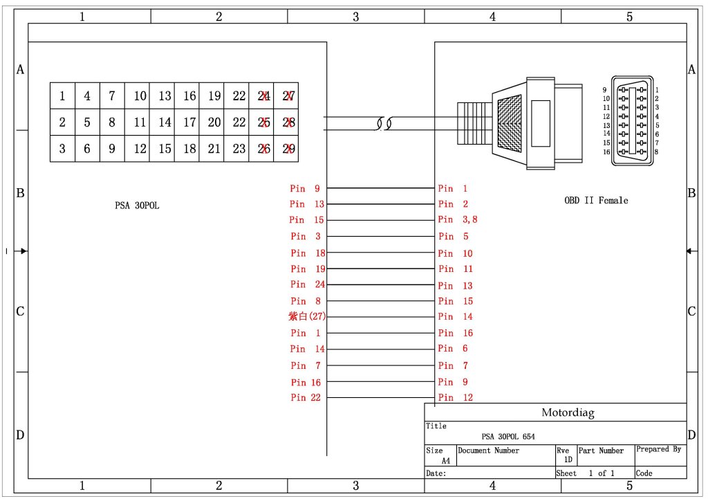

Ik had deze 2 schema's gevonden en als je googelt vind je er nog meer, met steeds een andere pinbezetting.
Nu zou je denken dat elk model Peugeot/Citroen een iets andere kabel kan hebben, dat verklaart helaas niet waarom ik in het verleden een verloopstekker had, waarmee ik elke XM, Xantia en Saxo met 30-polihe stekker kon uitlezen.

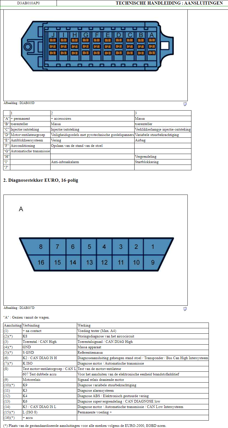

Dan zit je te zoeken tussen de documentatie van een c6, kom je ineens zo goed als complete pinouts tegen van zowel de 30-polige stekker als de 16-polige in één bestand. Hij is redelijk in lijn met wat we al hadden, maar het is wel zo overzichtelijk om het in één afbeelding te hebben.

Re: Bruine, 30-polige OBD-stekker (o.a. Xantia t1)
Als ik snel vergelijk met het schema wat ik eerder had gepost, zie ik de volgende verschillen met het schema wat je hierboven gepost heb.
16 polige OBD2 stekker
Pin 2 Storingsdiagnose van de AC mist.
Pin 2, 4, 5, 7, 10, 15 en 16 zijn volgens een gestandariseerde norm, voor alle merken en typen.
30 polige stekker
Deze aansluitingen missen in het schema wat ik eerder geplaats heb.
D1 Motorventilateurgroep Niet van toepassing op een XM, wel op de Xantia i.v.m. aanwezigheid van AC computer om ventilators aan te sturen
E3 Airbag
F2 opslaan van de stand van de stoel
G1 Automatische transmissie Als deze mist, lijkt het mij logisch dat je de automaat niet kan uitlezen bij een Xantia/XM
I3 Startblokkering Als deze mist, kom je niet in de ECU en kun je de injectie niet uitlezen, ook niet na het intoetsen van de juiste code op het paneeltje
De vraag is dan, naar welke pinnen van de 30 polige stekker dit moet lopen, om een volledig werkende stekker te krijgen.
Wellicht een berichtje waard met deze info naar de verkoper op eBay (zie eerdere post), met de vraag of hij een werkende stekker kan maken.

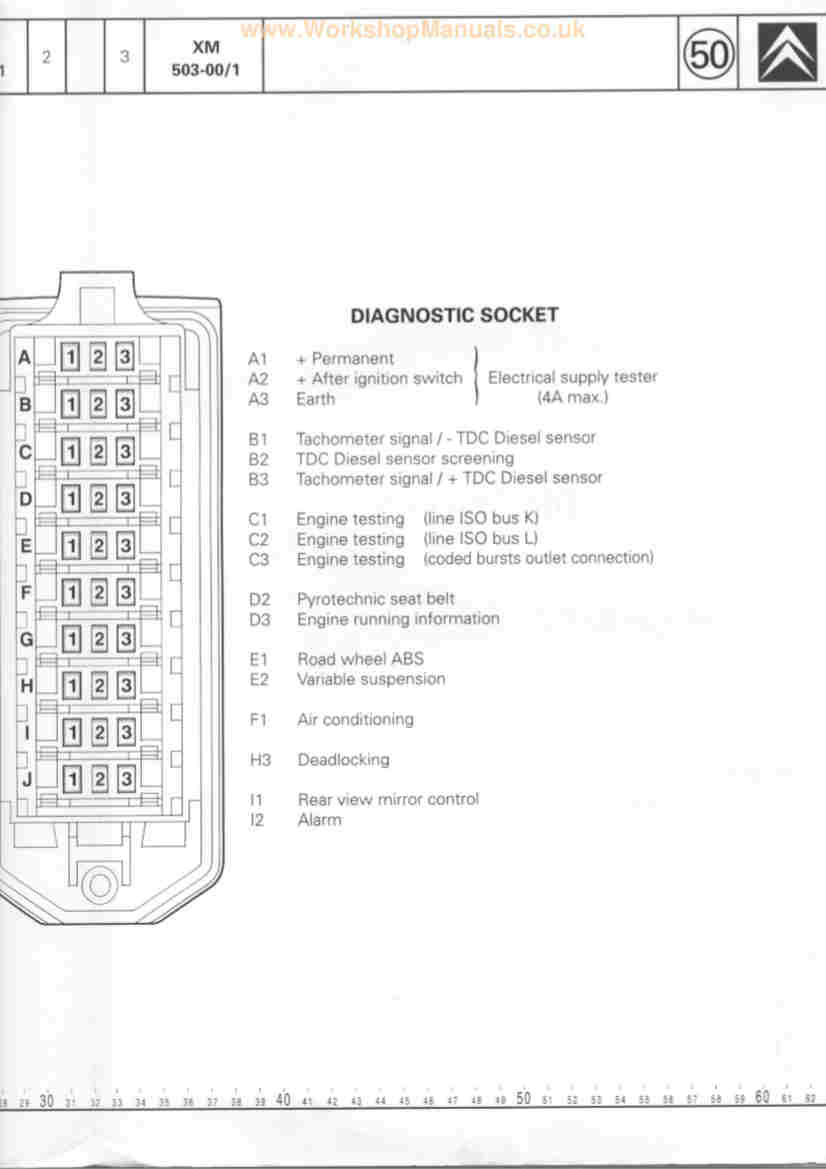

Wat mist is I2 in het hierboven geplaatste schema, rear view mirror control, volgens mij is dat de indexeerbare buitenspiegel welke op een XM zit, weet niet of de Xantia-1 dat ook heeft, volgens mij alleen Exclusive modellen.
Indexeerbare spiegel zat bij het ergonomiepakket. Mijn Tct heeft het dus ;).
C5hdi110 wrote: Tue May 19, 2020 12:23 amF2 opslaan van de stand van de stoel
Deze is op een Xantia niet van toepassing, maar juist op een XM wel in sommige gevallen. Daar moet je een XM Multiplex voor hebben. Volgens mij alleen in Frankrijk verkocht met een 2.1TD of 2.5TD. Misschien heeft een vroege 406 ook wel een geheugenfunctie, maar nog wel de bruine stekker.
C5hdi110 wrote: Tue May 19, 2020 12:23 amI3 Startblokkering Als deze mist, kom je niet in de ECU en kun je de injectie niet uitlezen, ook niet na het intoetsen van de juiste code op het paneeltje
Andersom werkt helaas dan weer niet: met mijn Lexia kan ik wél het codepaneeltje uitlezen, maar niet de ECU. Wel belangrijk om mee te nemen inderdaad. De Lexia vraagt je ook specifiek om de code in te toetsen voordat je de ECU uitleest.
