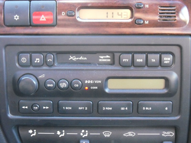

Ik heb onlangs m'n accu vervangen hetgeen betekent dat je fff de code van je radio moet intikken. De 1e keer heb ik de verkeerde code ingegeven :oops: maar geen probleem denk ik dan fff minimaal 2 uur wachten met de radio uit en dan opnieuw doch,.......... nog steeds niet kunnen intikken.
Oke, een nachtje over en de accupool eraf dan maar. De volgende ochten weer geen intik mogelijkheid !!!!!! Hoe dit nu op te lossen ??
Oh ja, het is een orginele Image

Al opgelost?
Anders op de radio op toets " BND" blijven duwen en wachten tot lampje dooft.
Daarna gewoon trachten radio aan te zetten door aan/uitzet toets in te drukken en...
op display radio komt er weer " CODE IN"
Dan correcte code intoetsen en zou moeten lukken. ;)
Succes!
Posts: 1541
Re: radio codering
Mosterd na de maaltijd maar toch:
Om dit probleem te voorkomen heb ik een kastje gemaakt met daarin een zware diode en een steekzekering waarmee ik via de trekhaak een externe accu aansluit om het boordnet onder spanning te houden.
