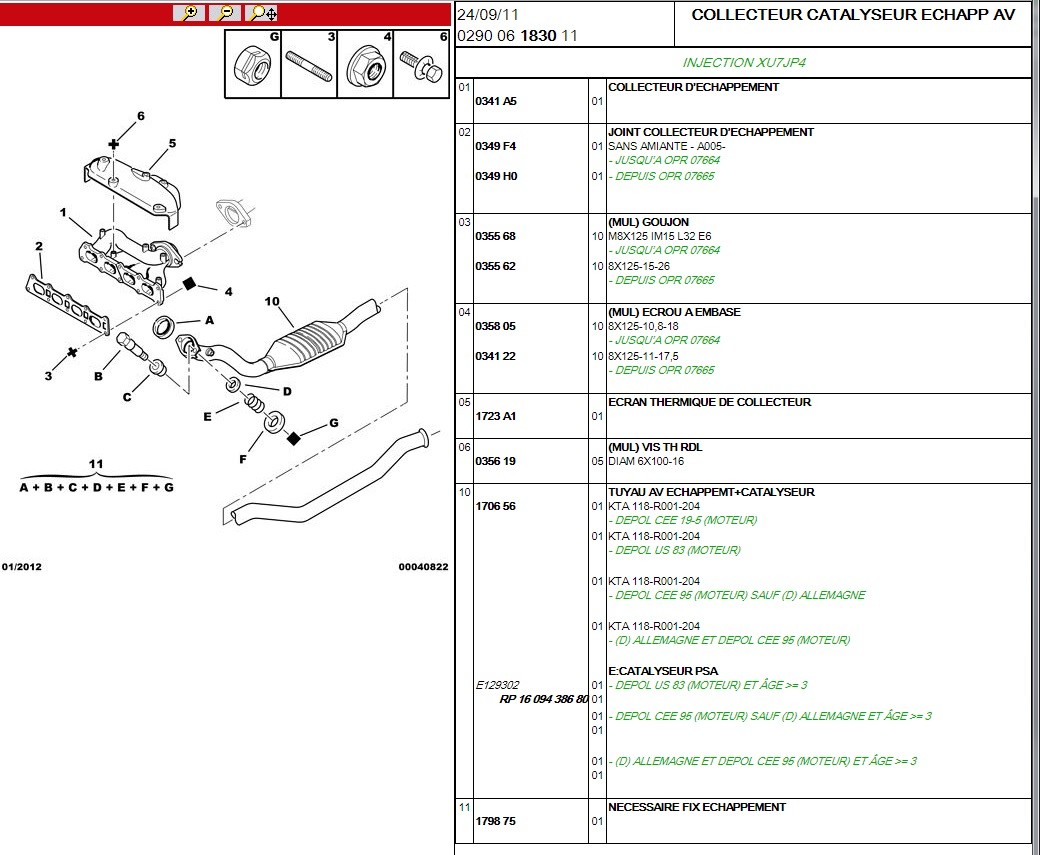

De 1.8 16V uit 1999. Volgens mij zijn de uitlaten van alle modellen uit die jaren dezelfde maar ik kan me vergissen. Zijn de bouten van het spruitstuk op het blok een beetje te bereiken? en zitten die doorgaans flink vastgeroest?
Dit zou hem moeten zijn:
Alleen zit er bij mijn huidige een verbinding tussen kat en einddemper. Dit is dan misschien een reparatiestuk geweest die er tussen gezet is.

Voor zover ik weet zou dat uit 1 stuk moeten bestaan, downpipe en kat.

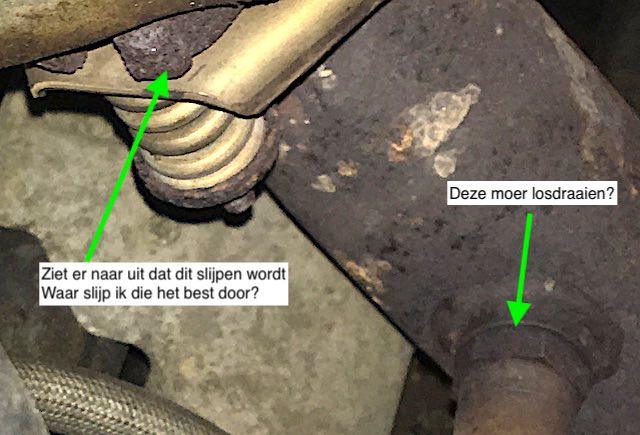

over de bouten met veren in het spruitstuk zou ik me niet al te druk maken, als ze niet makkelijk los willen, en die kans is vrij groot, de slijpschijf er op. Als het goed is worden er toch nieuwe bouten bij de kat geleverd.
Zoals gezegd is alleen de lambdasonde een lastig ding, het schroefdraad heeft wel zoveel gangen dat je niet even de kabel zoveel slagen kan laten draaien, die zal er echt af moeten of het wordt knippen en solderen wat trouwens ook niet ideaal lijkt naast een gloeiende kat.

Begin met de demontage van de lambda, stekker los en de bedrading loshalen, zit in een soort wokkelachtige houder als hittebescherming. Daarna pas de sensor er uit schroeven, kan met een steeksleutel.

Iemand nog tips voor het loshalen van de Lambda sonde? Stekker loshalen is inmiddels genoemd maar ik vraag me af of die platte moer nu op de uitlaat zit of op de sonde? En (zie foto) evt. bouten slijpen waar is de beste plek?
