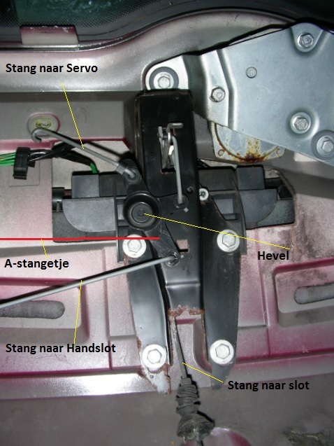

Als je het slot eenmaal open hebt zou ik je met klem willen adviseren een Breeze/Adri stangetje te monteren.
De servo bedient een driehoekig schijfje met drie gaten, bij een T2 is daar door het ontbreken van een sleutelslot 1 gaatje over waarin je een stangetje kan monteren van bijvoorbeeld een stuk lasdraad, die laat je uitkomen achter het klepje voor het linker achterlicht, zo kan je in geval van nood altijd handmatig de vergrendeling openen door alleen maar aan de draad te trekken. :idea:
Heb zelf 1 keer mogen beleven dat in een vakantie de servo uitviel, gelukkig bleef ie in de open-stand staan, maar zoiets zet je wel aan het denken.
Mogelijk is er bij jouw auto iets afgebroken omdat je aangeeft dat de servo wel werkt? Bij mij hoorde je de servo wel, hij deed alleen niks meer met het trekstangetje.

Waarbij de opmerking moet worden geplaatst dat als je het trekstangetje monteert, je met aan zekerheid grenzende waarschijnlijkheid het nooit meer nodig hebt. Terwijl als je het niet monteert je vroeg of laat in de (achterklep)shit komt. Mijn angst was destijds dat ik de achterbak tot het dak had volgestouwd met vakantiebagage, als het noodlot toesloeg.
Nog beter is het dus om uit een T1 klep het slot te demonteren en over te zetten op je T2 klep. Dat is best een aardige klus, temeer daar ik ook het slot zodanig heb aangepast dat ik dezelfde sleutel kan blijven gebruiken.
Achterklep oud slotbediening 2.JPG (105.65 KiB) Viewed 13513 times

Juist! omdat ik dat handslot niet heb kon ik dat gaatje gebruiken.
Net als Adri al zegt: sinds het stangetje er zit heb ik hem nooit meer nodig gehad, net of die auto denkt: "Hmm! daar kan ik je dus niet meer mee treiteren maar als je even geduld hebt bedenk ik wel wat anders" :lol:

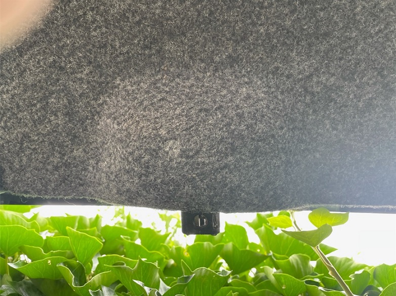

Posted: Tue Jul 13, 2021 5:08 pm
eendeke wrote: ↑Tue Jul 13, 2021 10:10 amZoek onderaan in het midden bij het slot een klein gaatje, steek daar je schroevendraaier in, beetje wiebelen en slot springt open!
Achterklep vanaf binnenzijde met bekleding.jpg (219.3 KiB) Viewed 13502 times
@Eendeke, dit is het slot aan de binnenkant. Hoe vind ik hier een gaatje?
