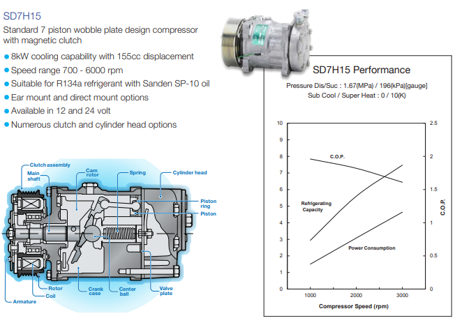

Ik vraag me al heel lang af waar nou het verschil in zit tussen de airco's van Xantia's. Volgens sommige onderdelensites zijn er condensors van 24mm dik in omloop, maar iedere condensor die ik binnenkreeg was dan toch gewoon 16mm dik behalve die van Mahle. Gek genoeg is die 19mm (en hij past verder absoluut niet mooi, dus ik zou hem niet aanraden). In mijn herinnering is die van mijn Turbo CT dikker, maar daar heb ik helaas geen foto's van gemaakt. Volgens de onderdelencatalogus van Citroën zijn er geen verschillende types condensor geleverd.

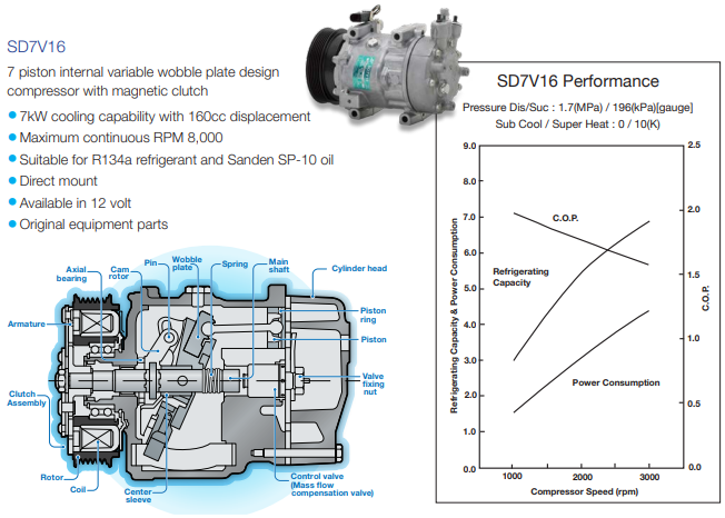

Wél zijn er verschillende compressors gemonteerd. Benzines kregen een Sanden SD7V16 of een SD7H15 en volgens Sanden zelf zit daar wel degelijk een beetje verschil in:
Wat ik alleen niet begrijp is hoe de H15 met een kleiner slagvolume en een lager maximaal toerental dan tóch een groter koelend vermogen kan hebben dan de V16. Wellicht een efficiënter ontwerp voor hogere toerentallen vlak onder de 6000 rpm? Overigens werd op een type 2 zo te zien alleen nog maar de V16 geleverd.

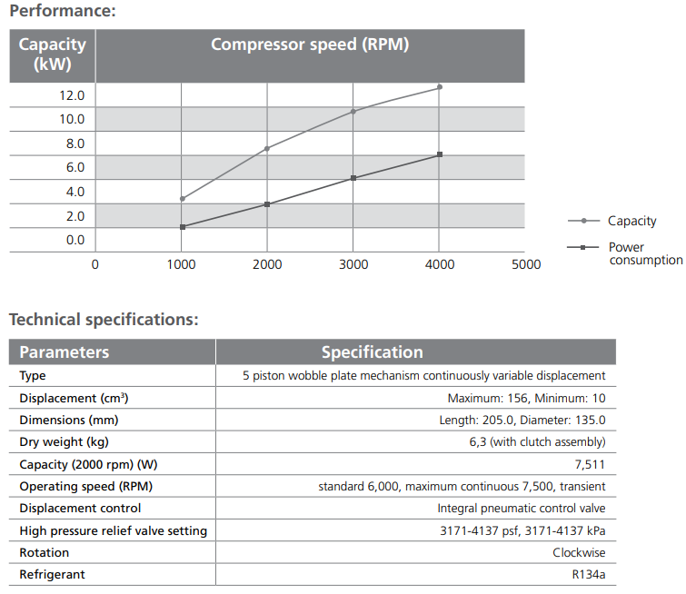

Wat nog interessanter is, is dat op de oudere diesels (de non-HDi's) óók compressors van Delphi France geleverd werden. Die worden ook wel eens als Harrison aangeduid. Voor zover ik kan nagaan was het op type 2 non-HDi diesels zelfs standaard. Helaas kan ik van die compressors niet zulke mooie grafiekjes vinden, maar zo'n compressor kan een behoorlijk verschil maken. Zeker als hij dan ook nog flink wat vermogen wegvreet ;).

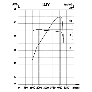

Volgens een vermogenskromme van Citroën heeft een Xantia 1.9D (géén SD! Die kromme heb ik niet) zo'n 37,5kW bij 3000rpm. Let wel; het toerental van de compressor hoeft natuurlijk niet gelijk te zijn aan het motortoerental. Voor het gemak ga ik daar wel even van uit. Dan zou zo'n Sanden-compressor ongeveer 12% van het vermogen van die motor af halen. Ik weet niet of je dat heel duidelijk zou merken. In de praktijk is de riemschijf van de compressor volgens mij iets groter dan de krukaspoelie, dus zou er zelfs nog iets minder motorvermogen verloren gaan. Ergo: ik vermoed dat een compressor van Delphi meer koelend vermogen heeft. Nu eens kijken of we zo'n compressor ook op andere Xantia's kunnen schroeven 8-).
Xantia 1.9D.gif (10.44 KiB) Viewed 3590 times
Capaciteit tegen toerental Delphi.png (76.32 KiB) Viewed 3574 times
En óf die Delphi krachtiger is! Goeiemorgen zeg, als ik dit goed lees heeft dat ding een koelend vermogen van meer dan 12 kW :eek:. Lijkt er toch op dat ik wel de juiste spec sheet heb gevonden. Ik snap die grafiek alleen niet helemaal, maar volgens mij staan die horizontale lijnen tussen de getallen voor het vermogen dat ertussenin zit (oftewel: de lijn tussen 8.0 en 6.0 staat voor 7 kW). Ik weet eigenlijk ook niet of je de vermogens van verschillende fabrikanten zomaar mag vergelijken, maar in dit geval zou het wel wat verklaren.
Dan resteert eigenlijk alleen de vraag waarom Citroën dit alleen maar op Xantia diesels van vóór de HDi monteerde :think:. Wellicht omdat een diesel minder toeren draait en Citroën ter compensatie daarvan een dikkere pomp monteerde, zodat een diesel niet "minder koude" airco zou hebben op kruissnelheid? Maar dat verklaart niet waarom alle XM's en Xantia HDi's wél gewoon de aircopomp van een benzine kregen...
