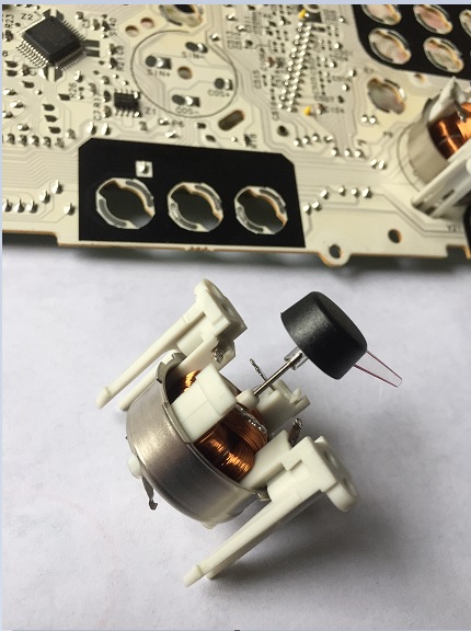

'k Moet bekennen dat ik alleen een kort ritje heb gemaakt om alles even te testen. De tt-naald heeft bij nul toeren ook kuren, hij blijft dan hangen op ong. 1000 omw/min en zakt daarna langzaam terug en bij een klap op z'n kop helemaal terug. Stationair klinkt hij als de vertrouwde 8 a 900 omw/min, maar dan geeft hij ruim 1500 aan. Bij 80 km/h wees hij precies 3000 omw/min aan = de +43%. Ik ga z.s.m. de precieze karakteristiek testen.
Posted: Sat Jan 16, 2021 3:42 am
Misschien moet je de stappenmotor vervangen voor het type dat bij het nieuwe instrumenten paneel hoort?
Posted: Sat Jan 16, 2021 10:43 am
Breeze wrote: Fri Jan 15, 2021 7:19 pmGelukkig is het omwisselen van de toerenteller-aandrijfspoel een fluitje van een cent. Dus binnenkort het dashboard maar weer opengooien.
Dit schreef ik gisteren. Als jij met "stappenmotor" hetzelfde bedoelt, dan is omwisselen een kwestie van het motortje/spoelhuis uit de printplaat wippen:
Aandrijfspoel TT.jpg (84.07 KiB) Viewed 4160 times
Onder de spoel zitten 4 contacten genaamd sin en cos.

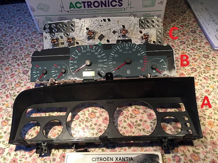

Heb vandaag nog wat uitgevogeld en nagedacht.
Om te beginnen heb ik de nomenclatura van de tellerbak duidelijk gemaakt, althans voor mezelf:
Tellerbak in onderdelen.jpg (232.22 KiB) Viewed 4132 times
A = Voorpaneel
B = Klokkenpaneel
C = Printplaat
De naamgeving voor de tellerbak is toch een zooitje, ACtronics noemt het een instrument cluster, Bart Ebben een klokkenpaneel en Jan van Gompel een tellerset.
Ik krijg het sterke vermoeden dat het omwisselen van alleen de aandrijfspoel/stappenmotor van de toerenteller niet voldoende is om het V6 toerental juist weer te geven. Op de spoelhuizen (die er allemaal hetzelfde uitzien) staan nummers en de snelheidsmeter en de toerenteller hebben identieke nummers. Evenals trouwens de benzinemeter en de watertemperatuurmeter. De olietemperatuurmeter heeft een afwijkend nummer. Daaruit concludeer ik dat de invoer van de juiste hoeveelheid pulsen en dan vertaald in een spanning, wordt geregeld in een rekeneenheid ergens vóór de teller, waarschijnlijk in de "electronique central" op de printplaat.
Verder neem ik op gezag van zowel Henk als JW aan, dat het onderdeelnummer voor de tellerbak is: 6101VR. Maar dat nummer zou je toch ergens verwachten op de bak. Voor mij onvindbaar, maar volgens mw. Breeze kunnen mannen slecht zoeken. Het zij zo.
Posted: Sat Jan 16, 2021 6:24 pm
Dat onderdeel nummer 6101VR is er door Citroën aan toegekend, niet door de fabrikant van het instrumentenpaneel.
Maar er bestaat slechts één instrumentenpaneel voor een handgeschakelde T2 benzine, met olietemperatuur aanduiding. En dat is deze.
In de T1 zit een andere, inderdaad.
