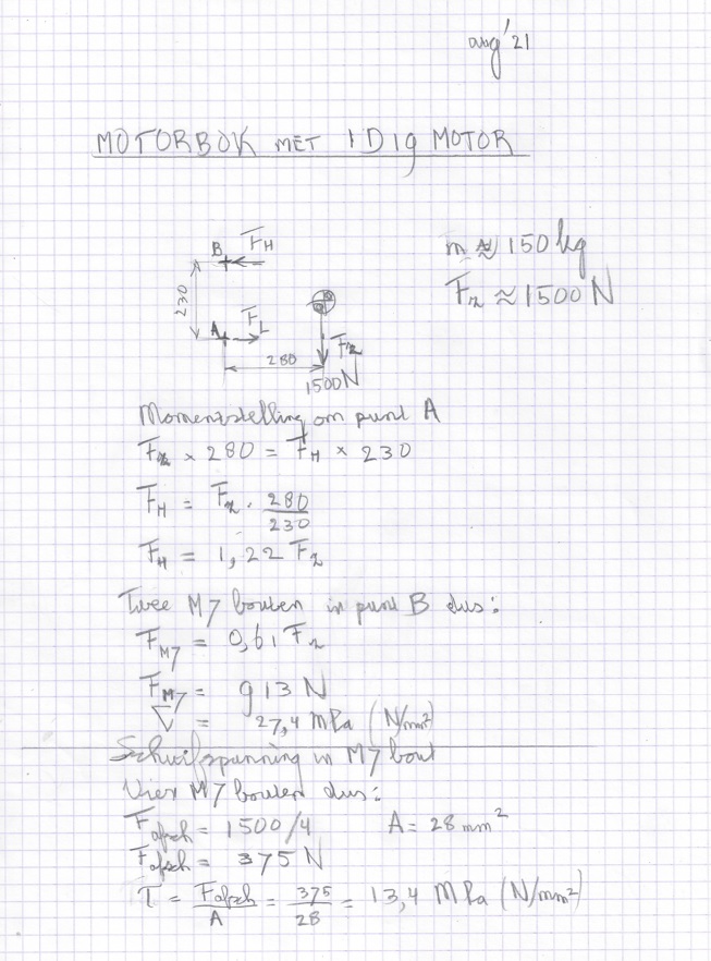

Vraag 1. Je toonde laatst een foto van de motorbok, maar die kan ik niet meer vinden.
Vraag 2. (Een van) de belangrijkste (maten) maat is de horizontale afstand tussen de ophanging (dus de M7 boutjes) en het zwpnt van de motor. Hoe moet ik dan de rode pijl interpreteren?
Posted: Mon Aug 02, 2021 9:50 pm
Vraag 3. Massa v.d. motor (mag in g of kg).
Posted: Tue Aug 03, 2021 7:37 am
1. Dat was een linkje naar HBM: https://www.hbm-machines.com/producten/ ... tAQAvD_BwE
2. ik heb de zwaartelijn zo'n 5cm onder het midden van het geheel gepositioneerd omdat de zwaarste onderdelen onder in het blok zitten vandaar dus die 30cm op een totale hoogte van 65cm
De grens tussen blok en bak is lastig te zien maar zit waar de rode pijl links stopt, dus als de bak er af is zal ie daar tegen de bok geschroefd zijn.
Qua opbouw zit er weinig verschil tussen links en rechts op de foto dus ik ga er vanuit dat het zwaartepunt zich in het midden van de rode lijn bevindt, dat zal dus zo'n 28 cm zijn (op de helft van de lengte van het blok dus)
3. De massa is ongeveer 150kg.
Vraag: in hoeverre is de plaats van het zwaartepunt in horizontale zin van invloed op de trekkracht op de bouten?
Alles wat (in dit geval rechts) van de bevestiging zit werkt toch mee aan de hefboomwerking?

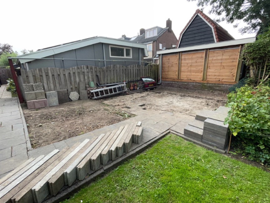

Tuinhuis
Tuin leeg.jpg (221.42 KiB) Viewed 4114 times
Het bouwrijp maken voor de nieuwe blokhut vordert gestaag. Dat in de aarde wroeten vind ik best leuk, maar is wel vermoeiend. Zeker als je je hele leven kantoorkruk bent geweest.
Motorbok
Zie hieronder de berekening, die een ruime veiligheidsmarge laat zien voor de M7 bouten.
Motorbok ID19.jpg (168.36 KiB) Viewed 4114 times
In dwarsdoorsnede heb ik de momentstelling toegepast om punt A. De positie in hoogte van de diverse motordelen is niet interessant voor deze berekening. Het enige wat telt is de horizontale positie van het zwaartepunt
henkr wrote: Tue Aug 03, 2021 7:37 amVraag: in hoeverre is de plaats van het zwaartepunt in horizontale zin van invloed op de trekkracht op de bouten?
Aan de momentstelling kan je zien dat het moment veroorzaakt door het motorzwaartepunt van grote invloed is op de kracht in de ophangbouten. Een ander belangrijke parameter is de vertikale afstand tussen de ophangbouten. Ga in gedachte die afstand maar even erg klein maken. Dan zie je het moment op de bok en de trekkrachten op de bovenste bouten omhoog schieten.
Zowel de normaalspanning als de afschuifspanning in de M7 bouten liggen ver onder de 0,2% rekgrens van 384 MPa (=N/mm2). Dit alles onder aanname van 8.8 materiaal voor de bout.

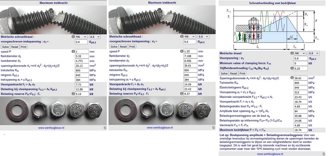

Als extra info de eigenschappen van een M6 en een M8 bout waaruit ik de M7 heb geïnterpoleerd:
