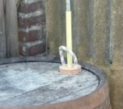

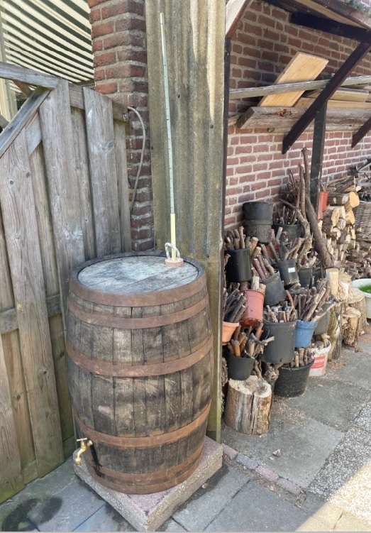

Een paar weken geleden werd een jarenlange stille wens vervuld toen ik bij Intratuin een eike(n)houten regenton type Whisky "Scottish" zag staan. Volgens de bijgaande snorkende beschrijving had er origineel Schots vuurwater ingezeten en vonden ze af en toe nog een een Whisky-label. Nou mooi verkoopbullshit, want er zat een FSC-hout sticker op. Maar toch een vat dat op oud ambachtelijke wijze in elkaar is geknutseld met duigen en hoepels, plus een messing aftapkraantje. Om begrijpelijke redenen worden ze verkocht met een laagje water onderin, dus toen we hem voor het inladen kantelde gutste het water er uit. Mw Breeze in paniek, breng hem terug hij lekt. Maar als je enige ervaring hebt met houten (zeil)boten begrijp je dat er niets aan de hand is.
Bovenin zat een gat van 80 rond voor een eventuele regenpijp inlaat. Aangezien ik een regentonvulautomaat gebruik, zit de inlaat aan de zijkant en kon ik het gat in de bovenplaat gebruiken voor een dobber die de vloeistofinhoud aangeeft.
Regenton afsluitprop.jpg (50.07 KiB) Viewed 3751 times

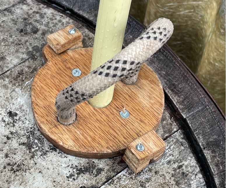

Voor het gat had ik een houten prop gemaakt die er pas inging. En daar zat het probleem. Als bevoegd technicus (met een verlopen bevoegdheid) voor het onderhouden van houten zweefvliegtuigen, leg ik er eer in om zo'n prop mooi passend te maken. Maar toen afgelopen zondag een einde kwam aan een lange droge periode, werd de prop natgeregend, waardoor hij uitzette en waardoor hij muurvast kwam te zitten in de ton. En toen pas realiseerde ik me dat hout dat vocht opneemt, onweerstaanbaar gaat zwellen. Ik had beter moeten weten, want je kan graniet splijten door in een spleet een houten keg te slaan en die vervolgens benatten. De kracht die ontstaat door het zwellen van de houtvezels is zo groot dat de rots wordt gespleten. Met veel hak en breekwerk, plus bloed, zweet en tranen, plus veel achteruitbidden, plus de haarföhn van mw Breeze, kreeg ik de prop verwijderd.
Na (eindelijk) enig nadenken heb ik nu een oplossing met een prop die ruimte heeft in het gat en die toch goede geleiding geeft aan de dobber.

Posted: Mon Jul 26, 2021 8:54 pm
Met recht een houtje-touwtje oplossing :-)
Posted: Tue Jul 27, 2021 10:42 am
Ik vind het wel een leuke oplossing zo Adri :thumbup:
Ook hier geldt: "if it works it ain't stupid"
Neem aan dat je watervast multiplex gebruikt hebt?
