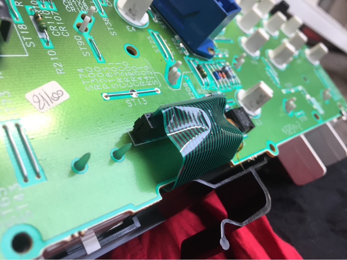

Nou dat wordt een potentieel drama. Met hulp van Alfred een mogelijke oorzaak gedetermineerd nl. de lintkabel die de km-telleruitlezing (km-tellerdisplay in goed Nederlands) verbindt met de achterliggende printplaat:
Tellerbak achterzijde.jpg (245.96 KiB) Viewed 4574 times
De lelijke knik die er inzat voor demontage (= tijdstip foto) zat er niet meer in na de hermontage. De verbinding opgezuiverd en brandschoon gemaakt, maar helaas, nada, niente, een witte/blanke uitlezing.
Volgende mogelijke oorzaak, een statische spanningspiek, die Henk al vermoedde, die de gevoelige CMOS technologie heeft gef*ckt. Eigenlijk moet je de apparatuur aarden voor reparatie, maar helaas.
De bak wordt nu opgestuurd naar ACtronics in Almelo, die de expert is op dit gebied. Maar de vooruitzichten zijn somber, want het is de vraag of zij nog de kennis hebben van een 20 jaar oud barrel en belangrijker, zijn er nog onderdelen/tsjippies voor te koop.
Ondertussen is wel duidelijk dat de achtergrondverlichting via de dimmer van tellerbak en kachel/ventilatie, nauw samenhangt met de km-telleruitlezing.

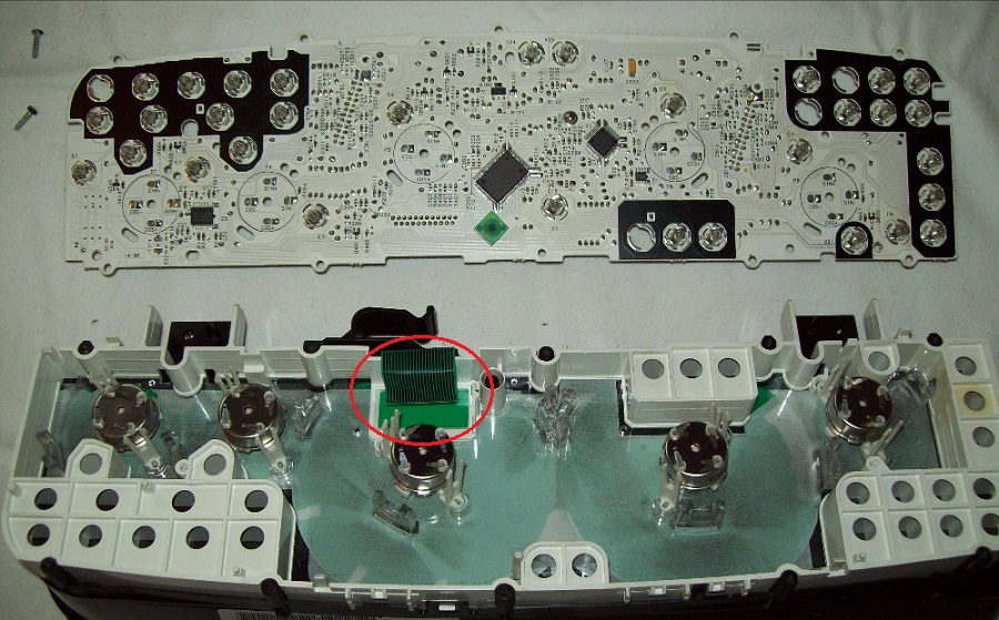

Als zo'n lintkabel stuk blijkt te zijn zou je toch uit iedere willekeurige sloper een andere kunnen halen? Of kun je hem aan de andere kant niet losmaken?

Lintkabel
De kabel zit bevestigd aan de achterzijde van de km-uitlezing:
Tellerbak printplaten.jpg (215.54 KiB) Viewed 4563 times
foto kopierecht Alfred. Geplaatst met welwillende (hoop ik) toestemming.
Dus uitwisseling zou inderdaad een mogelijkheid zijn. Voorlopig hoop ik op een reparatie door een expert met heel misschien herstel van de km-stand. En er is ook nog de vermeende koppeling met de lichtdimmer.
