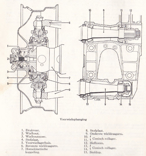

In een ouwe Olyslager staat dit plaatje:
Dat wat jij als alu expansiemoer beschrijft, is bij mijn weten toch wel van een ander materiaal gemaakt ;)
Overigens, mooi te zien hier is die centerpoint-steering, waar we het wel eens over gehad hebben.
Posted: Wed Apr 14, 2021 11:08 am
Ha Olyslager! daar heb ik aan het begin van mijn sleutelcarrière een hoop plezier van gehad, duidelijke tekeningen en duidelijke tekst.
Dat donkergrijze materiaal van de moer lijkt me juist keihard staal, ondanks dat werden ze kennelijk nog wel eens stuk gedraaid, waren als een soort setje leverbaar.

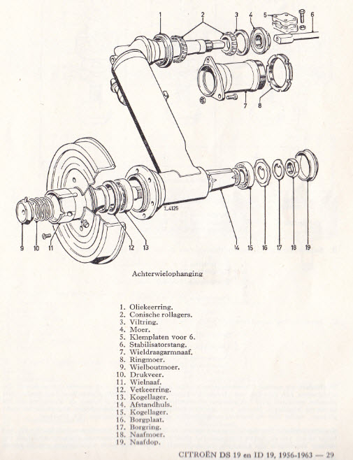

Nog een plaatje ervan, uit diezelfde Olyslager
Daarop is te zien dat het expanderende stuk deel uitmaakt van de naaf.
Dat was dan een mooi stukje draai- en freeswerk :thumbup:
Posted: Wed Apr 14, 2021 12:45 pm
Klopt!
Hier zat ik me net in te verdiepen omdat ik tzt de remankerplaat wil stralen en spuiten, die is dus niet anders te demonteren dan door eerst de hele astap met lagers vanaf de binnenzijde van de draagarm los te maken en dan het hele spul naar buiten te drukken. (ondertussen hopend dat de lagers heel blijven)
