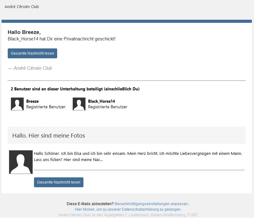

Acht jaar geleden was ik voor het laatst aktief op het ACC (André Citroen Club) forum. Nu kreeg ik hedenochtend dit op mijn ontbijtbordje:
ACC ficken.jpg (86.43 KiB) Viewed 4420 times
Mijn account is zowaar nog aktief, maar ik heb maar niet gedrukt op de link voor de naaktfoto's van het zwarte paard nr. 14. Hoewel...
Posted: Sat Jan 16, 2021 9:44 am
Als het een zwarte labrador was zou ik zeggen: ja! leuk! :D
Posted: Sat Jan 16, 2021 12:39 pm
by Lbarré
Had deze morgen bijna idem dito mail en stond dan automatisch al dadelijk bij SPAMfighter... ;)
Posted: Sat Jan 16, 2021 12:57 pm
Nou mijn SPAMfighter legde het mooi af tegen het zwarte paard. Maar dat is natuurlijk logisch, want ze komt onder de dekmantel van een bloedserieus Citroënforum.
